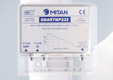

post-40587-0-96342000-1400924517.jpg[attachment=14064  Dan kun je ,als het signal nog steets erg zwak is de ruisarme versterker toepassen,ether de meeste versterkers zijn van het gangbare breedband type ,en dus niet ruisarm ,ook dat kpn  spul ,dat is allleen bedoelt voor sterke signalen ,niet voor DX.
Een Triax 20055 UHF 25db daartegen is voor dit doel wel geschikt dit is wel een ruisarme UHF versterker ,echter deze werken alleen op 24v.
Voor meer specifikatie's kun je het beste in een katalogus kijken van bijv  Triax, Polytron en Kathrein ,net welk merk je wild ,of hebt.,bij google zul je nix vinden daar deze verst werd.gemaakt al ruim voor dat Google bestond en het Internet ook nog niet..
Ook is het mogelijk een verst.die alleen voor een bepaald(e) is Kanalen te gebruiken , er zijn er bij die je zelf in kunt stellen ,en er zijn er die alleen een vast ingesteld gebied.
Ik heb hier nog een katalogus liggen van Mitan Technologies 2012  uit Italie  daar staat ook het ea in .
