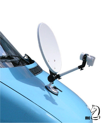

mauspartyhouse Geplaatst: 21 mei 2014 Geplaatst: 21 mei 2014 Als er een raam open kan... 1.bmp ET8000
