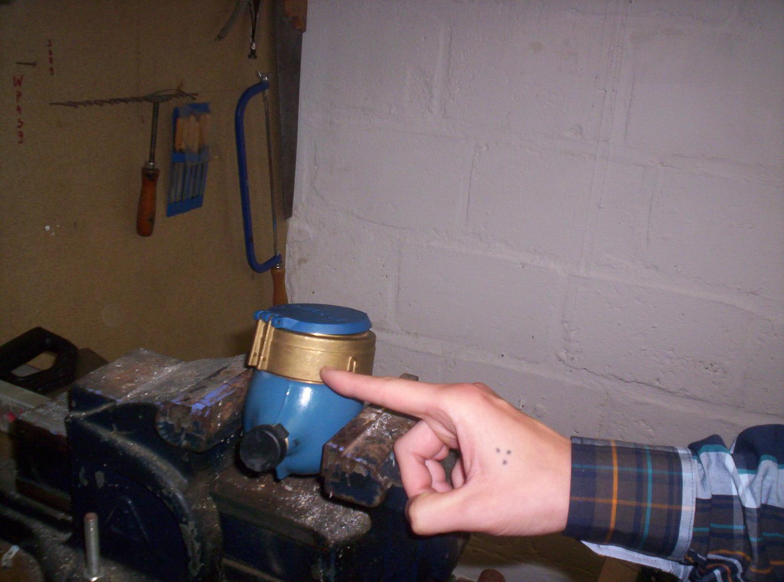

Ik heb aleens een topic hierover geopent maar kan t niet terug vinden ben maar weer eens aan de gang gegaan ermee maar heb hiereen watermeter is glas van kapot nu heeft een kennis me een nieuw glas gesneden ervoor .
Maar ik krijg die verd*mde bronzen schroef niet los zie foto , kan iemad me helpen hiermee is dat linkse of rechtse schreofdraad je kan t juist niet zien lijkt wel alsof die geborgd is met loctite of zo nl .
thkx

is niet de originele hoor dat weet ik ook dat dit niet mag deze is voor mezelf nl heb een eigen pomp systeem voor de vijver en zwembad zodoende staat los van de normale watertoevoer .
de oude is het glas van kapot gegaan dus glas laten aanmaken van een vriend zoals ik al zei en wil ik omzetten daarvoor .
tja dan maar kjiken of ik m loskrijg ding zit echt vast nl .

Als deze van jou zelf is dan geen probleem maken en die schroef uitboren, je kan er daarna altijd een bout en moer inzetten.
aangepast door catw
Grote waterpomptang gebruiken en los is deze,en naar links draaien zoals ie in de bankschroef staat.
Eventueel doek erom wikkelen tegen schade van koper.

Ik denk gewoon linksom los draaien met een grote tang (sokkentang of moordenaar )
Of andersom proberen , bovendeel heel licht op het ronde inklemmenzodat de uitstekende nokken tegen de bekken van de bankschroef rusten .
Dan in beide openingen een passend stuk pijp of staaf steken om kracht te kunnen zetten .
Hierbij ging ik natuurlijk uit van een borgschroef waarmee de bovenkant vastgezet zou zijn.
Om te beginnen alles goed in de WD40 zetten. Een wondermiddel dat overal goed voor is.  Misschien ook even warm stoken om de schroefdraad wat te laten werken.
Je kunt natuurlijk ook als eerste proberen de gebroken glasresten te verwijderen en dan ook weer WD40 ertussen spuiten.
Laten inwerken en dan proberen de zaak los te draaien.
Dan moet het lukken.
okay ik kan niet zien nl of het linkse draad is zodoende maar d8 ook van wel

Okay is los is rechtse schroefdraad
Das mooi ! Maar hoe heb je het nu gedaan ?
Links is voor gas dus ........
Ik moet je teleurstellen. Bij aardgas mag alleen rechtse schroefdraad worden gebruikt.
Bij acetyleen (lassen) wordt wel linkse schroefdraad gebruikt om verwarring te
voorkomen met de zuurstof-aansluiting.
Bij propaan (butaan) wordt ook linkse schroefdraad gebruikt.
Bij (dikwandige) cv-installaties werden (vroeger) ook links/rechtse sokken gebruikt.
(deze zijn nog te koop)
aangepast door Con
ik heb m ingespoten met wd 40 was eigenlijk niet nodig toen met een grote ketting tang waar je oliefilters mee los draait bij een auto deze spant zich nl automatisch dan bij losdraaien en perfect zo los
