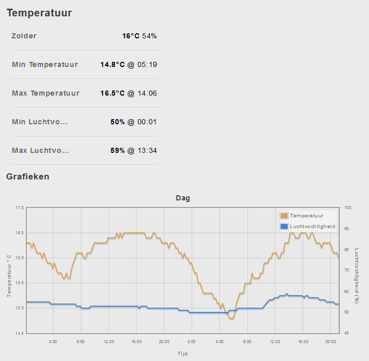

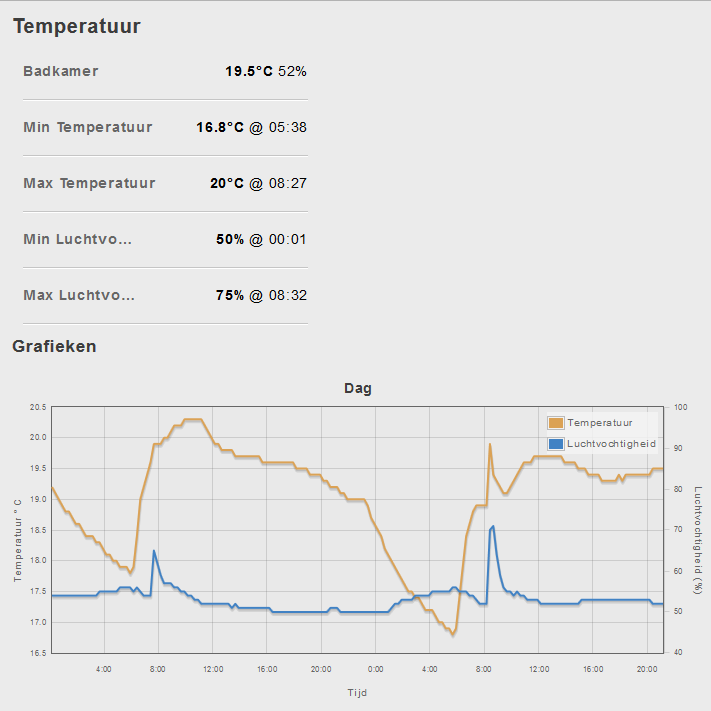

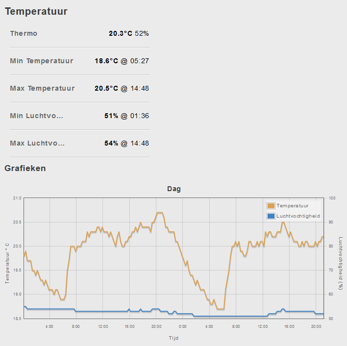

Beste catw
Wat een dramaregeling.
Een verschil van bijna 2 graden in de woonkamer tussen de hoogste en laagste temperatuur. Een verschil van een trui. Dat kan toch nooit comfortabel zijn. Het temperatuurverschil is veel te groot.
In de badkamer is het nog gekker. Maar liefst 3,2 graden verschil.
Als je de minimum temperatuur nog aangenaam vindt, betekent dit dus dat je de kamer telkes 1,9 graad te warm stookt. Wat een verlies!
Of je vindt de minimum temperatuur niet aangenaam meer, dan ben je lekker onconfortabel aan het verwarmen.
Nee, de fluctuatie is veel te groot.

Sprietje, even beter kijken in de kamer overdag een verschil tussen de 20 en de 20.7 graden is echt niet zoveel verschil.
En in de badkamer, ook overdag, een verschil tuuen de 19 en 20.3 graden dus daar hoef ik ook geen bondmuts op te zetten. Door de redelijke isolatie koelt het 'snachts niet erg ver af vergeleken bij andere woningen in deze wijk.
