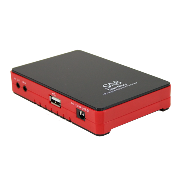

2. Ik speel met de gedachte om een unicable configuratie in huis toe te passen. Door in de slaapkamer een SAB titan S906 (Unicable compatible) te plaatsen, zou ik daar HDTV kunnen ontvangen, en door de 12V voeding is het ding prima geschikt voor de camping. En met een nieuwprijs van 79,- is het aantrekkelijk geprijsd.

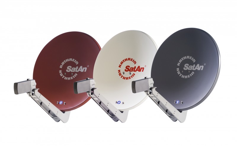

 "Buy quality - cry once" gaat op, geen joekel van een schotel met een brandpunt die groot en onnauwkeurig is, maar klein en fijn: een Kathrein. De CAS80 bijvoorbeeld. met 75x75 cm scoorde deze schotel beter dan menige joekel van 90 cm, of een Hirschmann Triax die de Kathrein op de voet volgt. En wel met 4 lnb's op een rail

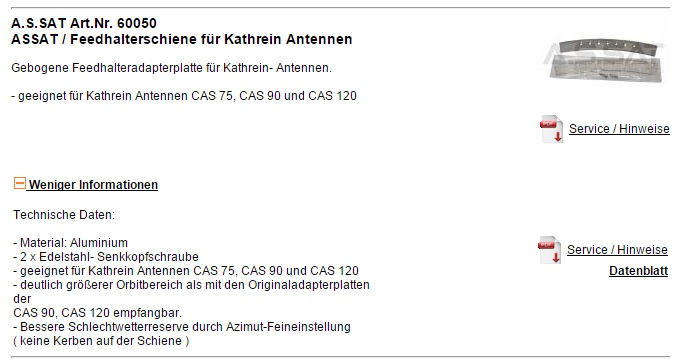

Wil je op die montageplaat van A.S.SAT. dan ook de Kathrein-lnb's plaatsen?

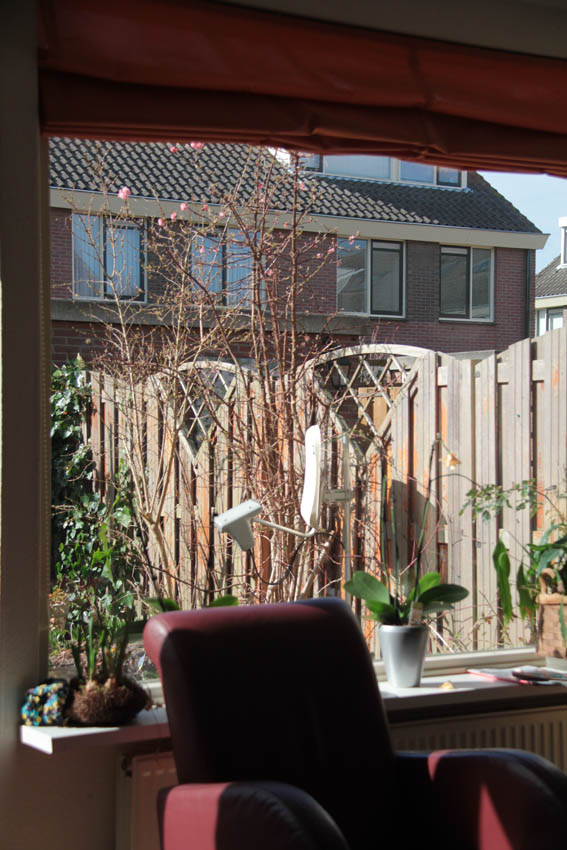

Mijnheer Spriet, mijn dank is groot. Ik woon in Zoetermeer. Ziehier ook waarom ik een kleine schotel prefereer: ik moet wel de hele dag tegen dat ding aankijken. Tegen de achtergevel monteren kan niet vanwege een knik in de huizenrij, op het schuurdag vind ik geen porem.
Het liefste stop ik de schotel achter de plantjes, en eens in de zoveel tijd moet ik nu ook snoeien.

De afstanden zijn als volgt voor Zoetermeer op een Kathrein CAS 80:
tussen de Hotbird 13 en Astra 19,2 is 71mm
tussen de Astra 19,2 en Astra 23,5 is 48mm
tussen de Astra 23,5 en Astra 28,2 is 51mm
d.w.z. gemeten aan de voorzijde van kuiltje tot kuiltje in de kap.
Je ziet dat je alleen voor de Horbird 13 een normale lnb kunt nemen, de overige moeten smalle zijn. Vandaar mijn vraag of je Kathrein-lnb's misschien wilt nemen. Ze komen als testwinnaar uit de bus maar je hebt wel heel je vakantiegeld nodig voor vier van die lnb's.

Nowaro in Duitsland heeft een rail met vier in hoogte verstelbare aluminium houders die ook op de Kathrein schotel zou moeten passen.
En die is redelijk betaalbaar.
