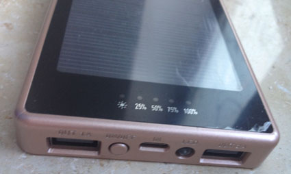

ik heb verleden weekend, een solar charger gekocht.
Het is een extra batterij van 7200 mAh, en kan met zonlicht of 5v usb lader worden opgeladen.
Ik was benieuwd, of er leden, dergelijk gebruikt, en hoe tevreden of ontevreden hij/zij is over de functie opladen via zonlicht.
Reviews, zijn hier zeer pessimistisch in, maar zijn soms niet geheel betrouwbaar.
Maar waarschijnlijk dat je uren zoet bent, als je met zonlicht een 7200 mAh batterij wenst op te laden.
Wachten tot iets is opgeladen is geen doel.
Gebruik maken van het opgeladen object wel.
En als het laden te lang duurt heb je te weinig
capaciteit gekocht... toch?

Op de achterkant staat:
solar charger
Model: CDQ-TH2
onderaan staat:
discharger power: 3,7V/7000mAh 25,9 wh

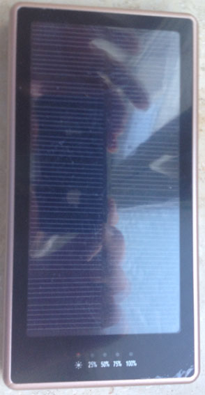

Om op zonne-energie op te laden zal het zonnepaneel +/- 10 watt moeten zijn om de accu met +/- 2 amp. te kunnen laden.
Gezien de gegevens ontbreken is het niet te voorspellen of de lader zijn doel, het opladen met zonne-energie, ook waar kan maken.
Vult u rustig aan !!!
Ik heb wat gegevens gevonden van een 7200 mAh Solar Charger.
Niet het genoemde type maar het geeft een indicatie van de gegevens van dit soort apparaten.
Zonnecel: 15 cm x 8 cm 5V / 180 mAh (0,9 W)
Dit kan een paar procent beter zijn bij betere (duurdere) zonnecellen, of uiteraard slechter bij slechtere zonnecellen.
Om 7200 mAH accu vol te laden moet dit model 7200 / 180 = ± 40 uur worden blootgesteld aan (voldoende) licht.
