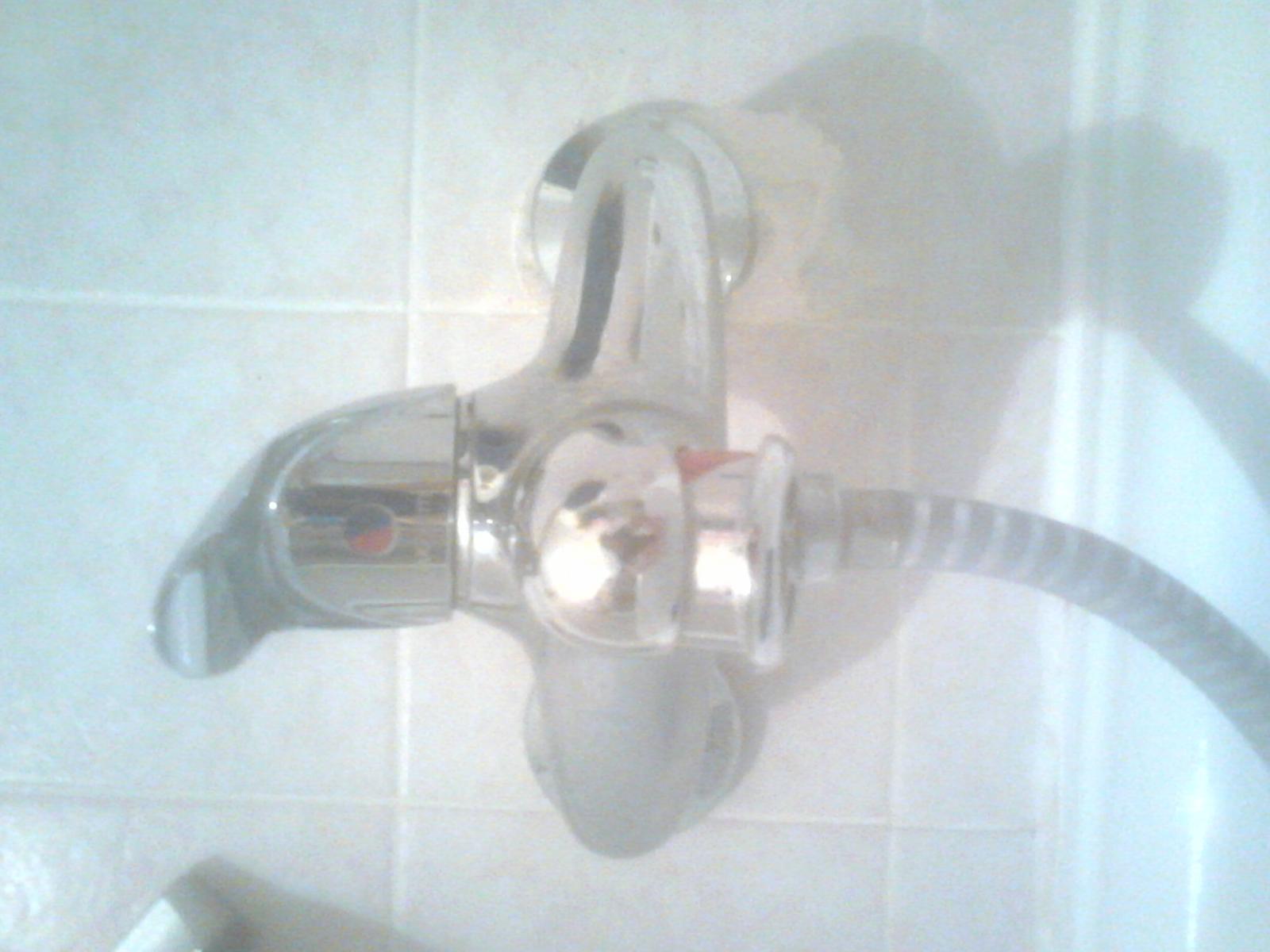

Hoe reinig je het filtertje bij een Zucchetti kraan? Eerst de schroef... en dan?

Ok, bedankt. Met azijn lukt het idd! Maar probleem bij deze kraan is dat ik niet zie hoe ik ze los krijg. Bij de meeste kranen zie je waar je de steeksleutel of tang kan plaatsen.

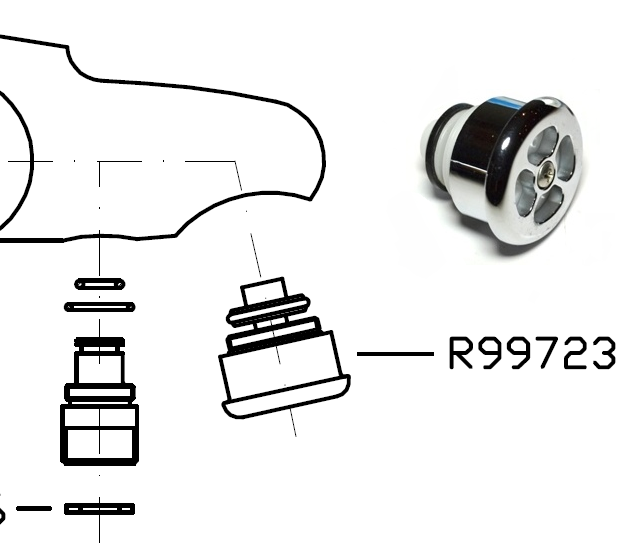

De beloofde exploded view.
Dus met een hele dikke doek of dik karton
in een pompetang voorzichtig losdraaien.
Hier de link: http://www.zucchettikos.it/es/home.php?s=0,528,529,539,560&pl=20&psl=none
Hier de exploded view;
esplosi-Z27175.pdf

Inderdaad. Ik zou het onderste kraagje een paar
subtiele tikjes geven met een nylon hamer om zo
de kalk te breken/scheuren die zich ertussen
heeft verzameld en daarna voorzichtig losdraaien.
Het zou me zelfs niets verbazen dat de mousseur
erin geklemd is met een O-ring, ff aftasten.
Mocht er wel schroefdraad inzitten dan is dat
meestal een zeer fijne M22 of M24, voorzichtig
dus met terug erin, desnoods een beetje
sanitairvet.

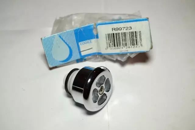

STOP!!!!!
Met een sterschroef!!!!! aan de onderkant.
Zie hier: http://www.bagnoericambi.it/content/images/thumbs/0000751_deviatore-rompigetto-completo-r99723-zucchetti.jpeg
aangepast door Con
Ok Con heb het nog tijdig gelezen! Morgenmiddag probeer ik nog eens!

Hela over dat schroefje had ik het al bij de vraagstelling. Helaas komt het dan niet zomaar los...
