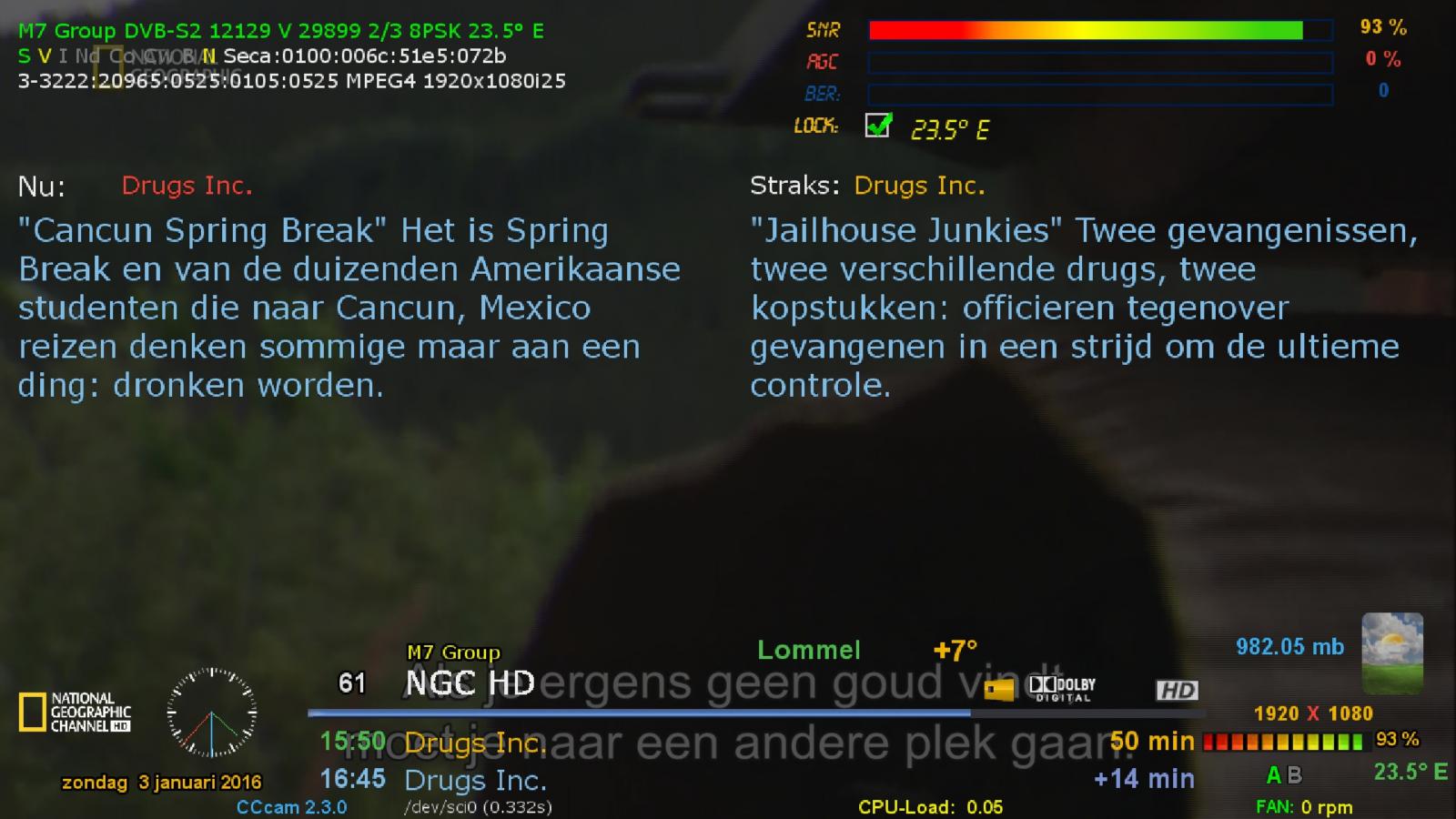

Beste Mensen hier,
ik zit net naar  national geographic te kijken opeens blokjes in het beeld en nu krijg ik de melding
Geen data op de Transponder
(timeout reading PAT).
hebben meer mensen er last van????
want voor de rest heb ik alle zenders.
gr.
henk

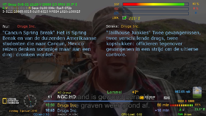

en hier werkt hij ondertussen ook weer, National geographic.
en wat betreft Discovery showcase is het enkel het geluid wat weg valt en het beeld blijft gewoon goed.
zal wel door iets anders komen. maar ik zou niet weten wat..
