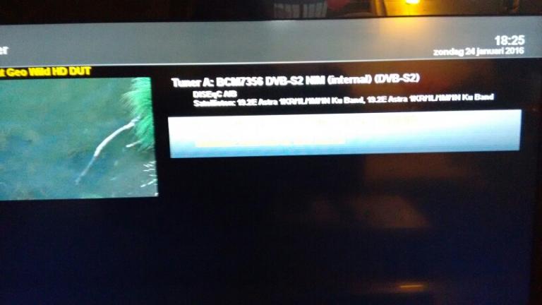

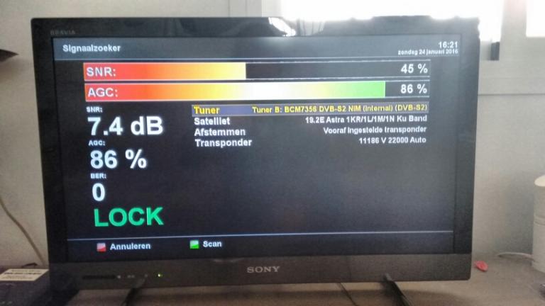

Tuner A: niet ingesteld
Tuner B: 19.2E ASTRA 1KR/1L/1M/1N Ku band

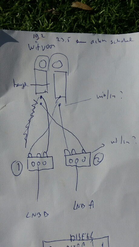

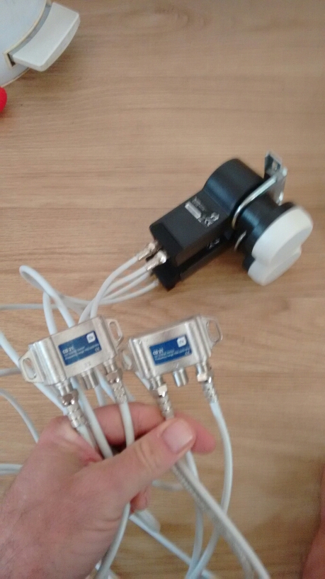

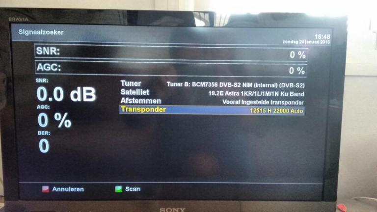

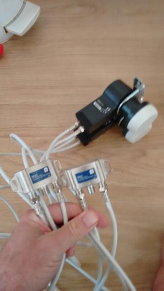

Nu ben ik bezig de (afgebroken) LNB te vervangen door 2 losse lnb's op rail met 2 diseqc. (dit is nodig omdat ik in zuid spanje woon, zie fotos). De leverancier heeft de kabels tussen LNB's en diseqc aangesloten, ik hoef dus alleen kabel(s) naar receiver aan te sluiten.
Ik wil dit eerst proberen op de 19,2. Ik heb dus de 19,2 tijdelijk in het midden aangesloten en vanaf de diseqc een nieuwe kabel naar de receiver LNB 2 getrokken. Ik krijg nu wel BVN en wat Duitse zenders, maar geen NPO.

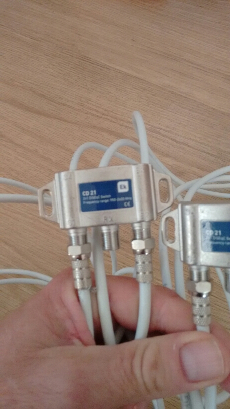

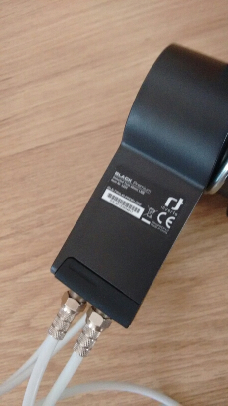

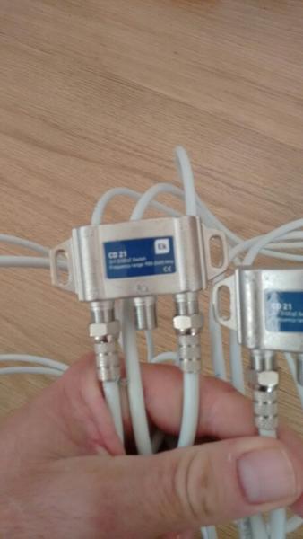

je afbeeldingen / foto's zijn natuurlijk geen schematische weergave van hoe je dat aangesloten hebt
en indien dat wel zo is dan begrijp ik dat "afstemmen mislukt" is <> een chaos en door mekaar

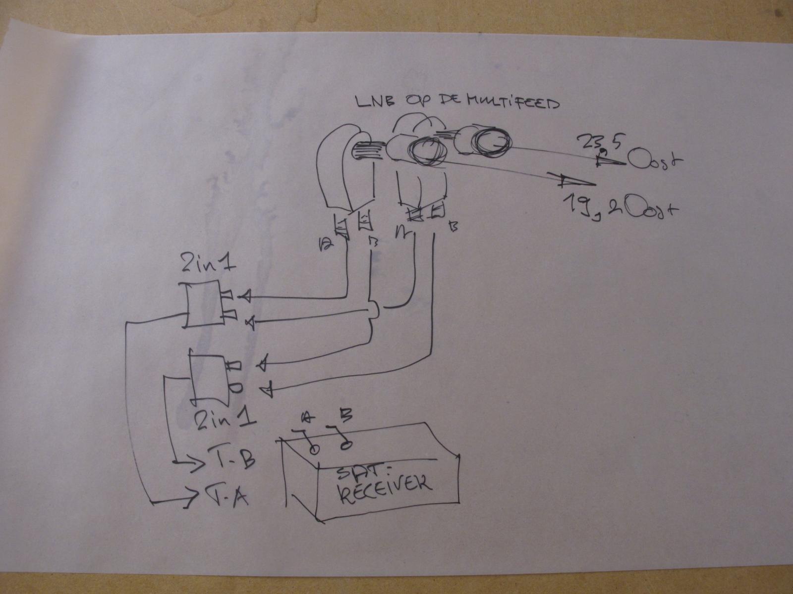

twee twin lnb's met twee 2in1 diseqc switches moet toch niet al te moeilijk zijn
poort a - b op LNB
ingang uitgang op je switch
tuner 1 ingang
tuner 2 ingang
een schema verhelderd meestal de aansluiting
schets nu eens hoe je die kabels aan de LNB's en switches hebt aangesloten
oeps ander schema
aangepast door Tonskidutch
All Over The World
Electric Light Orchestra
Hierbij!
Momenteel een kabel van Disqc naar LNB 2 van de receiver.
Ik kan op de LNB niet zien wat de ingang / uitgang is van de 2 aansluitingen, maar zo is het aangesloten door leverancier..
