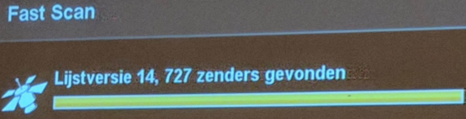

Fast Scan met TV Vlaanderen kan deze kanalen vinden:SAT4ALL-2.JPG

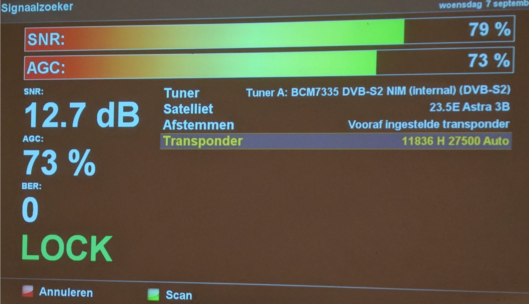

Maar als ik naar een kanaal van 23.5 ga, dan krijg ik wel de aanpassing van de resolutie en aantal DB, maar het scherm blijft zwart. Geen beeld:

Net de laatste update geinstalleerd met de USB key vanaf deze locatie: http://openpli.org/download/vuplus/vuduo en dan de standaard wizard doorlopen. De tuner configuratie automatisch laten detecteren. Deze kwam overeen met wat ik had opgeschreven bij de installatie. Ook de Softcam laten installeren (met de decoder op het internet). Gekozen voor CCCam. Kanalen laten zoeken voor TV Vlaanderen. 727 kanalen gevonden. Een SMS gestuurd naar TV VLaanderen voor de activatie van de kaart. En... nog steeds hetzelfde. Ik heb alleen beeld op de Hotbird 13 en Astra 28. Dit was overigens een foute idee van mij dat ik ook beeld had op de 19 en 23. Dat klopte niet. Ik ben wat aan het zoeken geweest naar gratis kanalen op deze satelieten en daarop krijg ik ook geen beeld. De sterkte van het signaal is echter goed en ik heb een lock. Zie ook voorgaande foto.

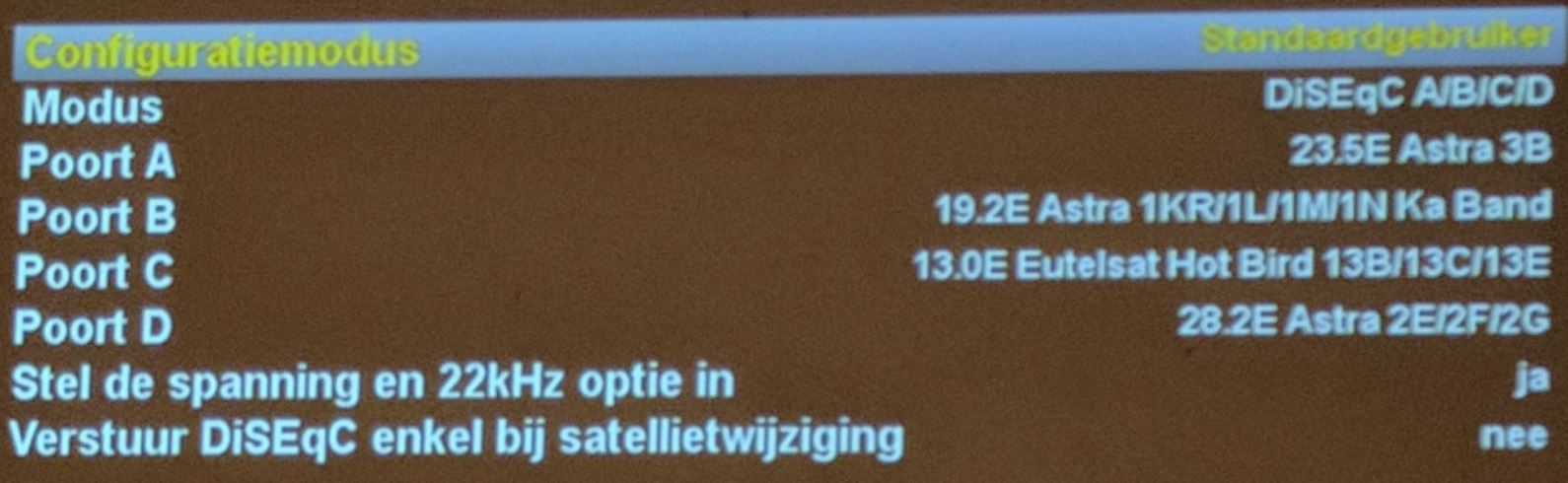

maak eens een schetsje hoe het echt is aangesloten op je disecq switch.Je volgorde is raar.Normaal ga je van voor de schotel rechtse lnb 13E naar A ,dan naar links 19.2E op B , links 23.5 naar C en uiterst links 28.2 op D. Zo ook instellen in je box.

Je kunt ook een lock krijgen bij verkeerde instellingen in je diseqc op frequenties die op meerdere satellieten worden gebruikt.
Zodoende krijg je geen beeld, want de parameters zijn kennelijk niet 100% identiek.
Dus zoek het in je diseqc instellingen.
Hoe heb je de diseqc instellingen ingevuld in het menu 19.2 op 1 of A         23,5  op 2 of B
Ik zie in jou voorbeeld  dat het anders om staat ,je kan het proberen
