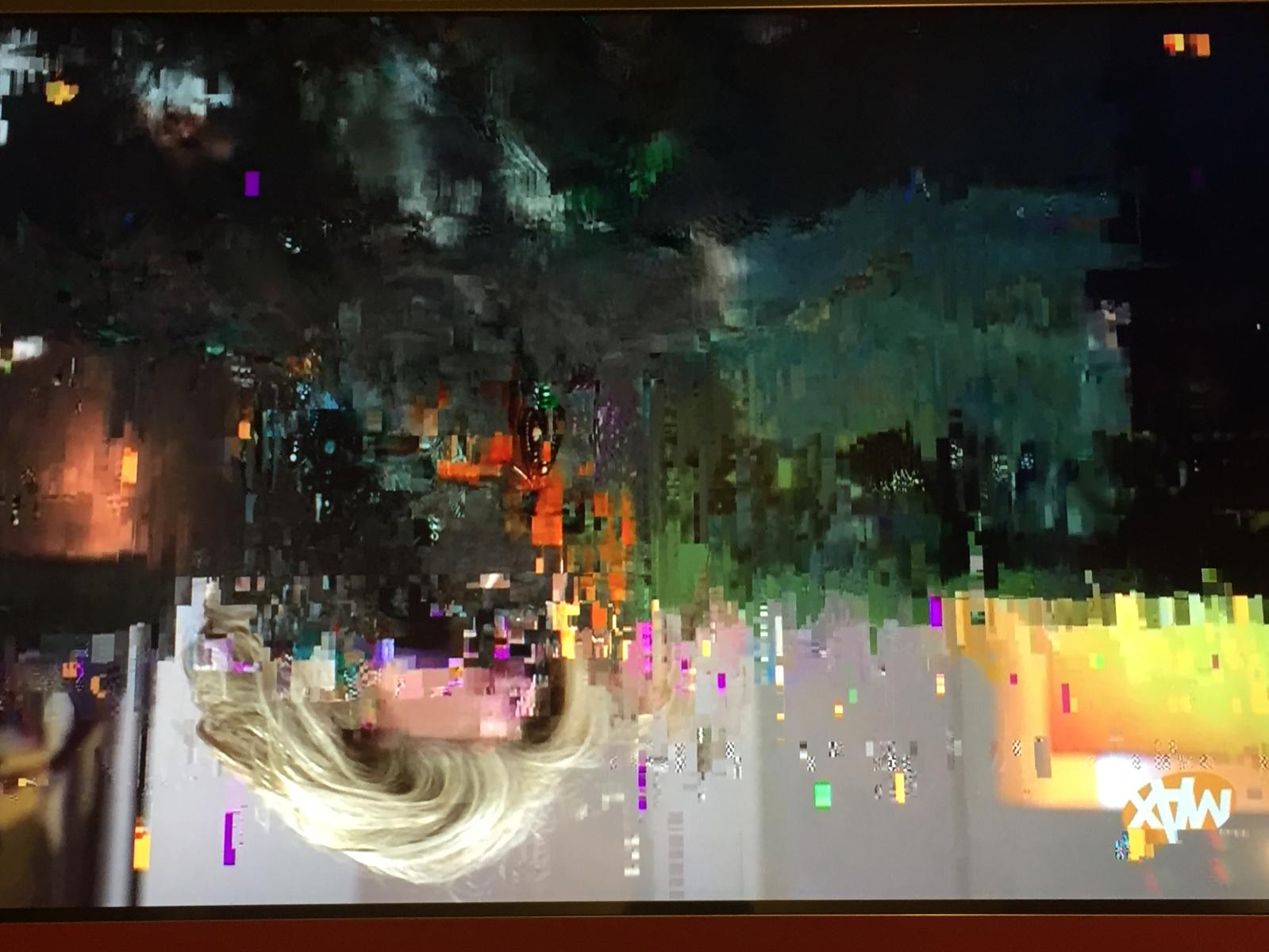

Heb slecht signaal (zie bijlage, is een foto van NPO 1) op NPO 1, NPO 3, Veronica, allemaal op de zelfde transponder, andere transponders weken okay. Ik ben woonachtig in Slovenia, locatie 46.2656559,15.0803912. De gebruikte schotel is 80 cm maar heb voor testen nu een 100 cm. De ontvanger is een Philips Televisie type 55PFL6198K/12, meer info over deze televisie is beschikbaar op http://www.p4c.philips.com/cgi-bin/dcbint/cpindex.pl?slg=nl&scy=nl&ctn=55PFL6198K/12. De LNB is de Triple LNB van canaal digitaal. De CI module is Aston AstonCrypt Dual.
Het signaal is goed, maar ik zie wat “pieken” in de bit error rate. Heb een signaal versterker geprobeerd maar geen verschil. Iemand een idee wat het probleem kan zijn?

Zou dan b.v. Veronica dan ook niet problemen veroorzaken? Op Astra 19 heb ik geen probleem met NL 1 en de zelfde configuratie.
De LNB is de Triple LNB van canaal digitaal.Iemand een idee wat het probleem kan zijn?
De tripple |LNB is gemaakt voor een bepaalde schotel, voor een locatie.
Afhankelijk van je woonplaats en de schotel afmeting moeten de koppen dichter of verder van elkaar staan.
Daarom is het maar zeer de vraag of deze tripple lnb in jouw woonplaats met een 80 of 100 cm schotel goed gaat werken.
De skew van je lnb is belangrijk voor een lage ber.
Bij een schotel van 100 cm is het beter met losse lnb's te werken, zodat je de skew von elke lnb kan optimaliseren en de optimale afstand van de onderlinge koppen kunt instellen.
Een Aston Crypt CI module kan goed werken, vanaf sw versie 2.18 en hoger.
dit zeg je zelf
deze is maar geschikt tot max.. een triax 78 cm en zeker niet groter
dus je kan hem nu vb alleen op 23.5°E uitrichten tot je een multy rail op je schotel kan plaatsen met losse lnb's

Heb dezelfde configuratie (cam, 80cm schotel en single LNB) 7 jaar gebruikt zonder problemen met Astra 19 op dezelfde locatie. We hebben Astra 23 (dezelfde kanalen) getest met 80 cm en 100 cm schotel en een single LNB, zelfde slechte resultaat, RTL 4 werkt prima, NPO 1, 3, Veronica doet het niet.
Heb zonet een kennis gebeld, woont ook in Slovenie, en deze heeft een 70cm schotel met triple LNB en heeft geen problemen met het ontvangst.

Zet eens een single lnb in die 100 cm schotel, er richt die optimaal uit.
Denk aan de skew.
Welke sw versie heeft de Aston Cam?
heb je al eens terug een fastscan gedaan op astra 23.5°E van canal digitaal
of de skew eens terug wat veranderen
Zal dit nogmaals doen.
2.1900
Zonet gedaan, maakt geen verschil.
Foto van RTL 4 vs. NPO 1
je komt nog niet eens aan de 70% op 23.5°E
laat eens wat zien van 19.2°E hoeveel je daar hebt

Beste wildcard
Een triple-lnb moet op jou locatie precies 8 graden schuin staan ongeacht de grootte van de schotel, zie bijgevoegde hoek.
Een triple-lnb past zeker niet op een schotel van 100cm, misschien wel op de schotel van 80cm die je hebt maar dat hangt er vanaf welke schotel je precies hebt.
Weet je het merk van de schotel en hoe breed en hoe hoog is de schotel op de spiegel zonder de rand mee te meten?
Een losse lnb voor de Astra 23,5 moet precies recht omlaag staan, dus skew nul.
