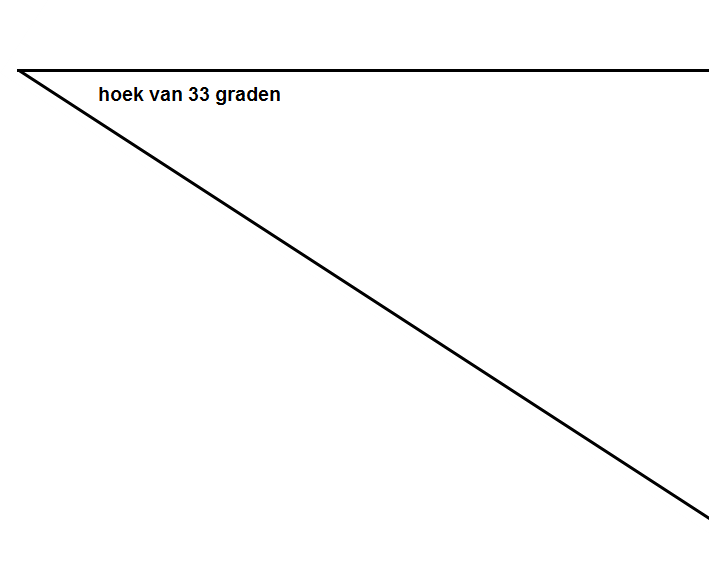

Heb je de duo-lnb op dit moment wel schuin genoeg staan? Die moet in Portimao 33 graden schuin staan, zie bijlage.

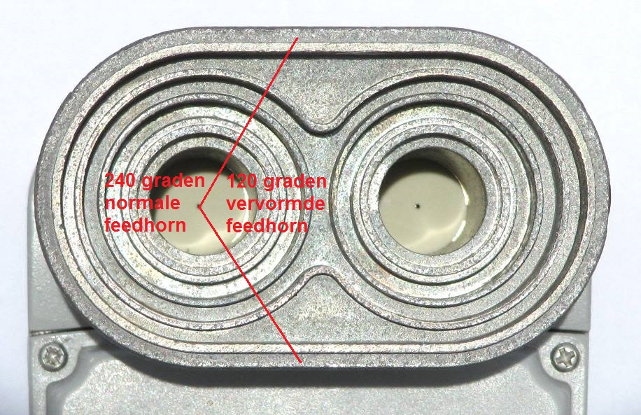

En Johan om alleen de kop van de Astra 19,2 van een CanalDigitaal duo-lnb te nemen is verre van ideaal. Je mist 2/3 van de feedhorn. Een losse single-lnb bijvoorbeeld een Inverto Black Ultra is velen malen beter.
