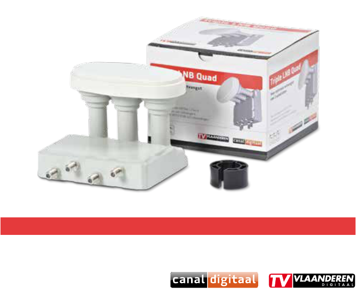

Ik ben bij iemand op bezoek die ik probeer te helpen met zijn sateliet ontvangst. Vanaf de grond is niet te zien of het om een 4 of 2 LNB blok gaat, de schotel hangt te hoog op een steil dak om er heen te klimmen. Er komen er 4 aansluitingen uit, waarop 2 een kabel zit aangesloten.

Ik vermoed dat het een duo block is met 4 uitgangen.
Dat houdt dan wel in dat het een 19,2 en 23,5 Oost block betreft.
Daar ga je dus geen 28,2 en 28,5E mee ontvangen of je moet afscheid nemen van de ontvangst van 19,2 en 23,5
Maar zeker weten doe ik dat natuurlijk niet zonder eens te checken op locatie.

Het gaat denk ik om een triple-lnb en die heeft vier aansluitingen.
Die past op een Triax 64 en op een Triax 78.
De schotel moet wel op de Astra 23,5 uitgericht zijn.

@sprietje Deze LNB aansluitingen staan op rij, niet versprongen zoals jouw voorbeeld. De koppen zijn niet te zien door de schoorsteen. Het is een ronde schotel. Lokatie is in Belgie tere hoogte van R-Daal.
Wij leggen ons er bij neer en kijken naar een van de overige zenders, bedankt voor de moeite.
