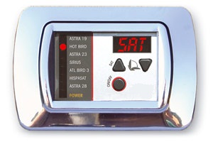

Ter informatie:
Alle Teleco boxen welke via een van onze dealers of door ons zelf zijn geupdate voor Astra 23.5 kunnen sinds 2015 al automatisch Joyne op 9 Oost ontvangen,
Wij hebben 9 graden Oost standaard op op plaats 4 , oudere types Sirius, nieuwe types  ( Astra 4 :-)  geprogrammeerd omdat we ook automaten produceren voor Tooway Internet.
Dus heel veel mensen met een Teleco kunnen gewoon straks even Astra 4 proberen of het werkt.
Dit geld niet voor black boxen welke via de Teleco website zijn ge-update.
