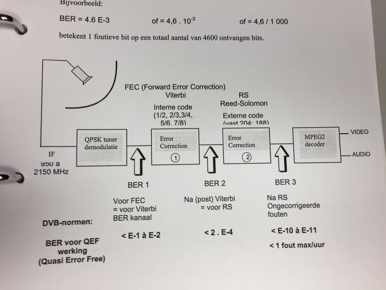

Ik denk dat het signaal helemaal niet sterker is althans dat de zenders makkelijker te ontvangen zijn als er een fec gebruikt wordt van 5/6 waar Canaldigitaal een fec van 2/3 gebruikt
Fec is toch forward error control?
2/3 wil toch zeggen dat elke derde bit een correctie bit is. Bij 5/6 is elke 6e bit een correctie bit.
Zeg maar als ik het fout heb,maar dat betekent toch dat je meer bits hebt om signaal te versturen in dezelfde bandbreedte, hier 66.6 Mbps volgens opgave,Dus hogere resolutie of meer zenders afhankelijk van de wens.
Je hebt minder correctie bits dus als het signaal niet voldoet door externe omstandigheden zal het met 2/3 minder snel fout gaan.
Helemaal juist.
Is het niet zo dat CD 2/3 gebruikt omdat de transponder zwakker is om minder klachten te hebben?
Deels wel, het pijnpunt bij Canal Digitaal is de Tripple-Sat, die was met 45cm eigenlijk te klein en om te voorkomen dat bij TrippleSats (en ook Multytennes) het beeld uitvalt, is het voor Canal Digitaal niet mogelijk hogere FEC's te gebruiken. Skylink heeft er minder moeite mee en zond uit met een FEC van 3/4 en omdat Canal Digitaal zenders doorprikte gaf dat dan toch weer klachten. Hoewel het niet de meest essentiële zenders waren heeft dat toch de nodige ergernis bij de klandizie opgeleverd. Ook de TV Vlaanderen-transponder op 19 oost heeft een hoop ergernis veroorzaakt, dat is één van de zwakkere transponders op 19 oost. Canal Digitaal heeft die een tijd op 3/4 gedraaid, mogelijk omdat de transponder minder capaciteit heeft en ze zo toch van de transponder wilden kunnen genieten. Met natuurkunde valt evenwel niet te spotten en uiteindelijk hebben ze die transponder na een flinke partij klachten toch weer op 2/3 gezet.
Op mijn eigen T55 (locatie Purmerend) hebbben de transponders met 2/3 prima regenreserve en ook de transponders met 3/4 gaan eigenlijk prima. 5/6 is in ieder geval voor 23 oost te veel voor mijn T55. Er is bij normaal weer zoals vandaag wel gewoon beeld op dat soort transponders, maar bij slecht weer toch iets teveel storingen.
Een sterkere satelliet betekent natuurlijk dat een hogere FEC haalbaar wordt. Op Nederland 1 HD heb ik 11,4 dB, op BBC 1 HD (de Astra 2 spotbeam) maar liefst 14,7 dB. Met dat soort signaalsterkes zou 8PSK 5/6 geen probleem moeten zijn, al verwacht ik niet dat de 9B zó sterk als de Britse zenders zal zijn. Ik denk dat dit voor jullie een kwestie van testen is: Welke signaalsterkte haal je nu in de praktijk en welke FEC past daar het beste bij.
Forward Error Correction
https://en.wikipedia.org/wiki/Forward_error_correction
Als 66.6 Mbit de opgegeven bitrate voor 1 transponder is, dan wordt de gebruikte FEC 3/4 bij 8PSK modulatie.

Ja dat is helemaal juist
2/3 wil zeggen dat elke derde bit een correctie bit is. Bij 5/6 is elke 6e bit een correctie bit.
Dat wil dan toch zeggen dat als je een fec van 2/3 hebt er 2x zoveel fouten gecorrigeerd worden dan bij 5/6.
Niet voor niets dat CanalDigitaal hun vroegere transponder met een fec van 5/6 heeft verruild voor een transponder met een fec van 2/3 omdat er zoveel klachten kwamen.
Tja en als je een fec van 5/6 gebruikt, heb je meer bits over voor de bitrate van de zenders. Dat is leuk voor iemand die een grote schotel heeft. Die krijgt dan een betere beeldkwaliteit of je kunt meer zenders op een transponder zetten maar voor iemand met een schotel van 45 of 60cm zal het beeld bij slecht weer eerder wegvallen.
Het is dus een afweging.
Ik denk dat vooral caravan en camperbezitters die vaak maar een schotel van 60-70cm hebben niet blij zijn van een fec van 5/6 in Zuid-Europa en bezitters van een vlakantenne in Nederland ook al niet als er een flinke regenbui is.
Kijk, die grafieken die ik heb laten zien zijn speciaal bedoeld om providers te informeren hoe ze zoveel mogelijk zenders op een transponder kunnen krijgen dus de transponder zo goed mogelijk te vullen, niet voor de gebruikers.
Het moet nu eenmaal uit de lengte of uit de breedte komen.
Met een hogere fec kunnen er meer zenders of met een betere kwaliteit op een transponder maar de ontvanger zal de zenders moeilijker kunnen ontvangen en hebben dus een grotere schotel nodig.
