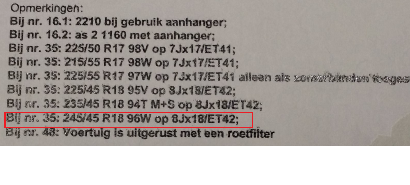

dit is nu van mijn auto
ook verschillende afmetingen dat je op deze kan en mag plaatsen
Let je ook op de ET waardes? Deze bepalen ook hoeveel druk er op de wiellagers komt te staan.

klopt Mojo
je moet gewoon aanhouden wat er in het boekje staat he
deze zijn mijn zomerbanden
de winterbanden zijn ook maar 17"  225/50 98v
