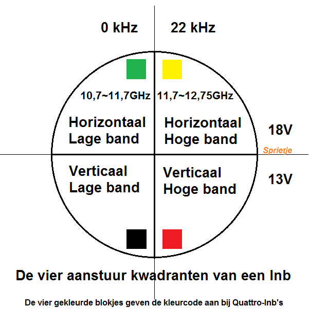

Zolang de te ontvangen transponders in hetzelfde kwadrant liggen, gaat dat bij doorgeluste tuners.
Wanneer een van de transponders horizontaal en de andere verticaal gepolariseerd is, gaat het niet.

Dus als ik het goed begrijp kan ik met een doorgeluste DUAL tuner en één coaxkabel uit de bovenste 6 kanalen naar één kanaal kijken en tegelijkertijd een ander kanaal opnemen.
Dit is ook op de volgende 6 kanalen van toepassing, correct?
Dus naar RTL4 op de TV kijken en tegelijkertijd op de tablet naar sport op NPO1 kijken lukt dus niet.
2e kwadrant - Horizontaal - Hoge band

4e kwadrant - Verticaal - Hoge band

Inderdaad, tegelijk naar H en V kijken gaat niet met een kabel.
Tegelijk 13 en 18 Volt voedingspanning op 1 antennekabel gaat niet lukken.
