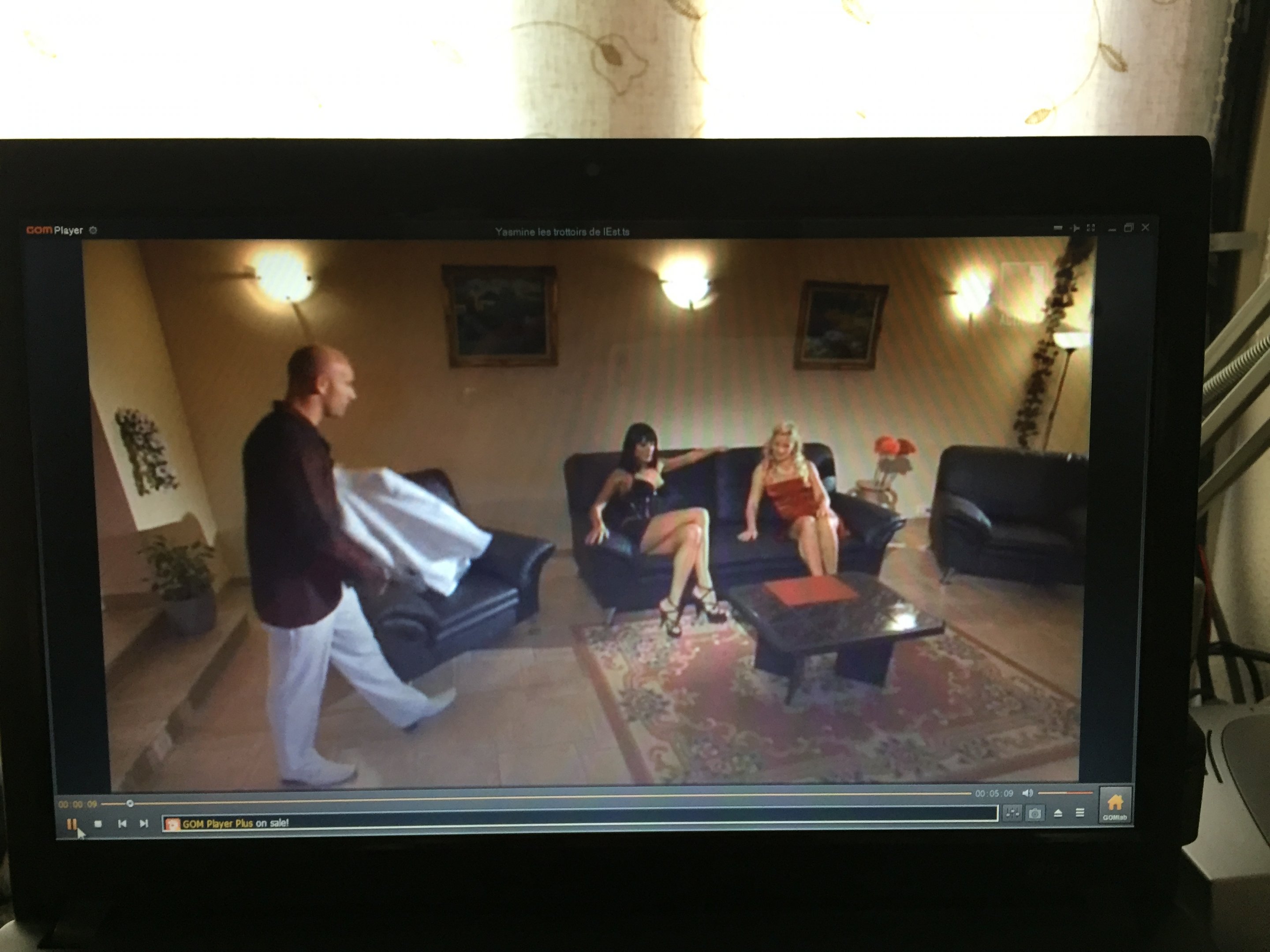

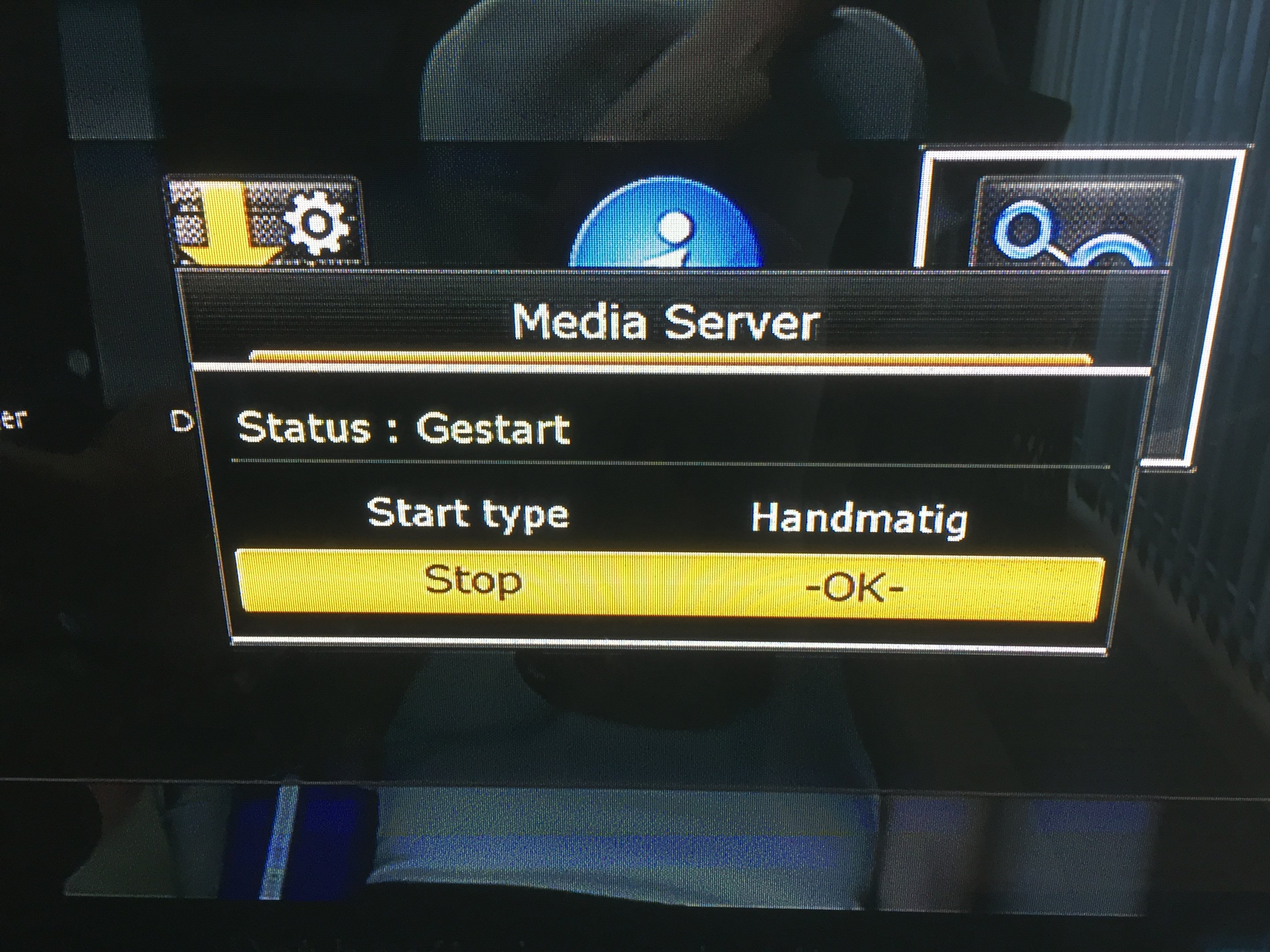

IMG_9471.thumb.JPG.5fb6e191acabeda6b6880d6b71b53e5d.JPGNu kan o.a de Rebox wel overweg met CI+  ( joyne is trouwens backwards compatible en werkt ook in normale CI) en b.v.  de 8220 kan dus gedecodeerde opnames op zijn harde schijf of een externe nas plaatsen. Ook heeft hij een mediaserver.
Daarnaast kan je simpel met de utp aansluiting je router en nas aansturen  en internet binnen halen ( ook makkelijk voor software updates en free IPTV )  en is het mogelijk om met elke computer of tablet via wifi met Gom player of soortgelijke app de opnames op een andere plaats te bekijken.
Hoe de mediaserver exact werkt heb ik nog niet uitgetest, maar dat kan je vinden op internet.
Niettemin kan je dus een zender bekijken via de Hdmi aansluiting en de andere zender op opname zetten.
Een minuut later kan je die opname dus via wifi afspelen op een 2e apparaat.
je kan dus alleen niet zelf omschakelen op het 2e kanaal.
