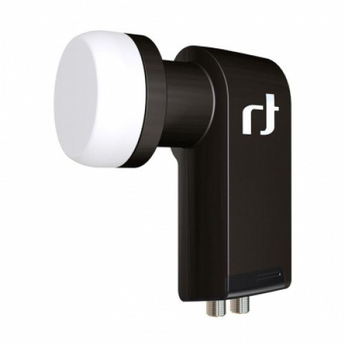

De SOLO4K staat dag in - dag uit in de Stand-by mode en op de 2 tuners heb ik 2 coaxkabels aangesloten op een Twin Inverto Ultra Black Single LNB.

Dit zou inderdaad op een probleem met de LNB kunnen wijzen.

Dus morgen eerst even een LNB hier op de camping lenen en dan kijken of het probleem dan verholpen is.
of je hebt een slechte lnb

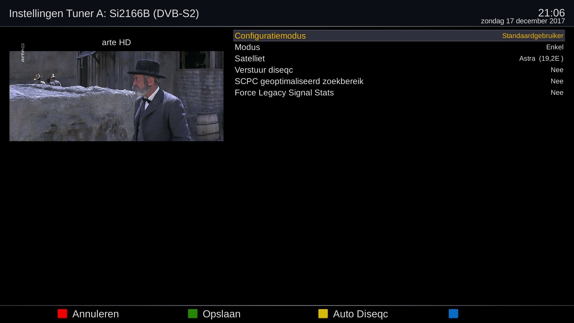

plaats eens een afbeelding van jou lnb instellingen
tuner a en tuner b

Nou, die zijn heel simpel en diversen instellingen geprobeerd.
Tot vorige week stond tuner A ingesteld als Eenvoudig - Enkel en tuner B gelijk aan A.
Dit ook andersom geprobeerd.
Nu staat zowel tuner A als tuner B op Eenvoudig - Enkel.
Normaliter zou ik een screenshot meesturen maar mijn vrouw is nu naar het nieuws op NPO 1 aan het kijken.
