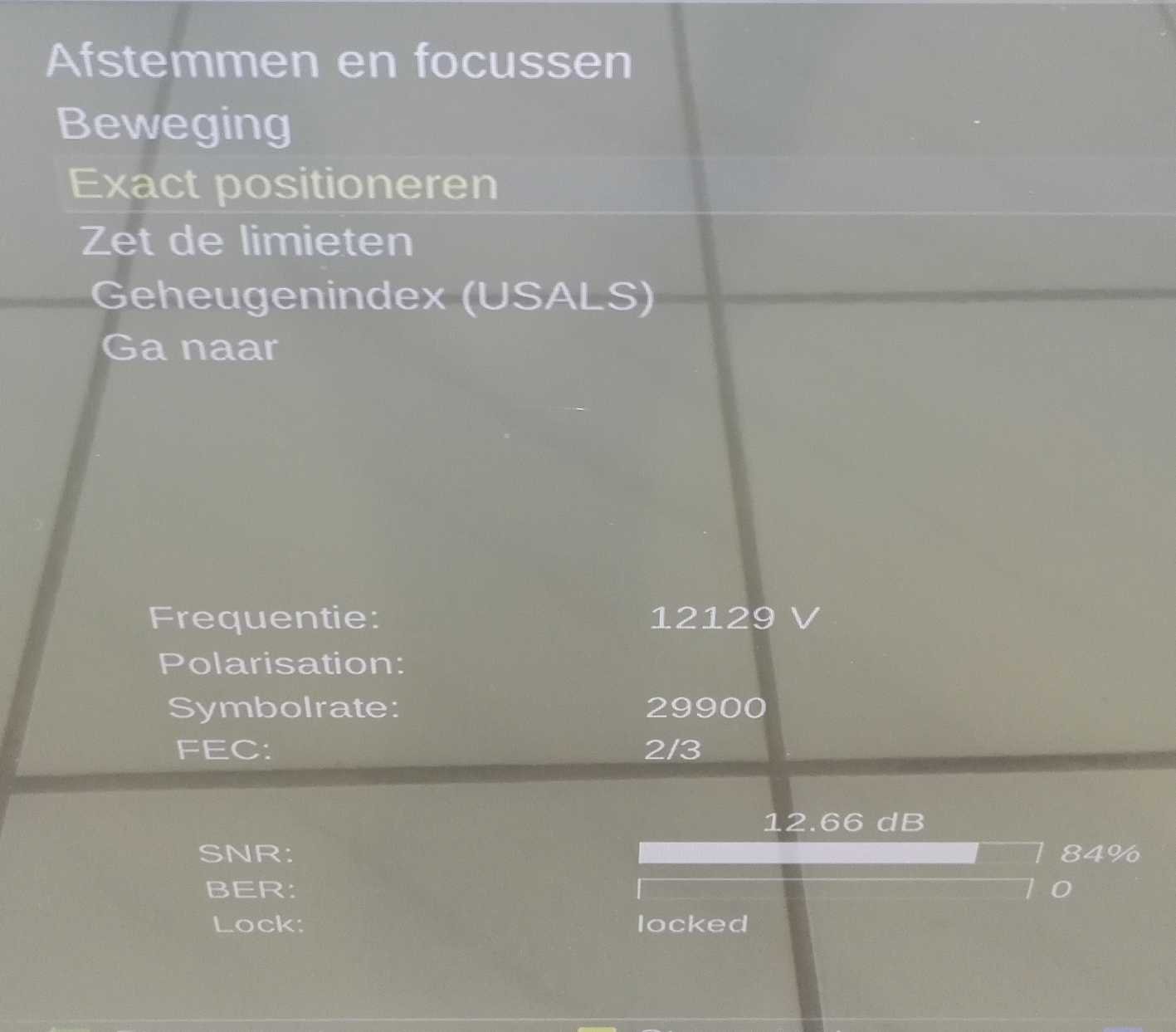

Kijk, daar heb ik wat aan, heb ik in ieder geval een richting.
Ik heb, door mijn schotel softwarematig te draaien een duidelijke
verbetering maar weet niet hoe die waarden vast te zetten.
Is dat sowieso mogelijk? Heb nog ff de locatie gecontroleerd
en die was (volgens Google) goed.
In ieder geval van 73% naar 84% en van 10,9 naar 12,6 dB
maar nu nog even vasthouden...???
Ik heb mijn schotel maar iets gedraaid en heb nu 88%/13,2 dB.
