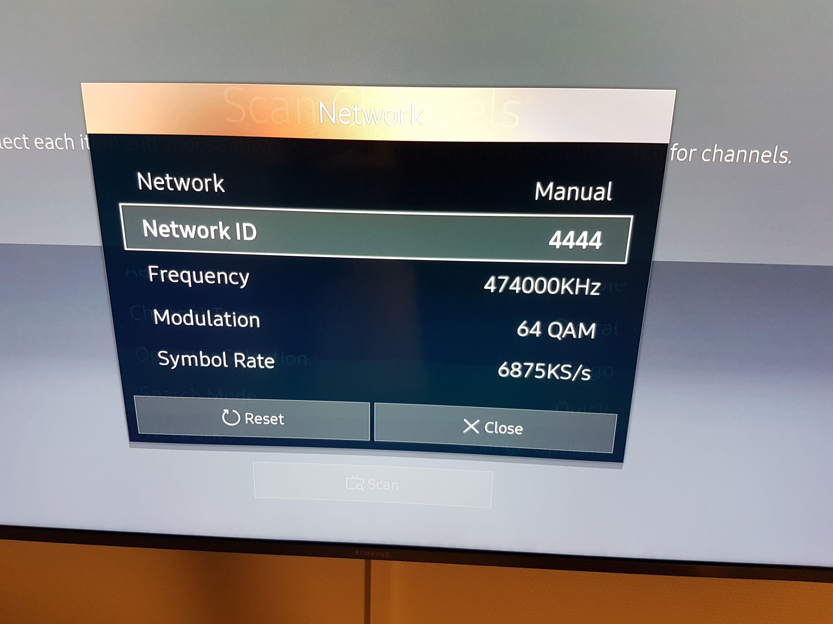

Maar wil je niet meer geld uitgeven aan je abonnement, zoek dan eens op * naar bijvoorbeeld een Samsung SMT-C7140  daar staan er tientallen van, vaak vanaf 20 euro!
Die scan je in met Netwerkcode 4444 voor het standaard pakket zonder smartcard, of als je wel een smartcard hebt, gebruik je netwerkcode 5555   Aansluiten met een HDMI kabel natuurlijk, en even met het klein knopje op de afstandsbediening de beeld resolutie op 1080I of 1080P zetten = heel belangrijk.

je zegt netwerkcode voor standaard tv..... enz.  maar hoe kom ik daar?

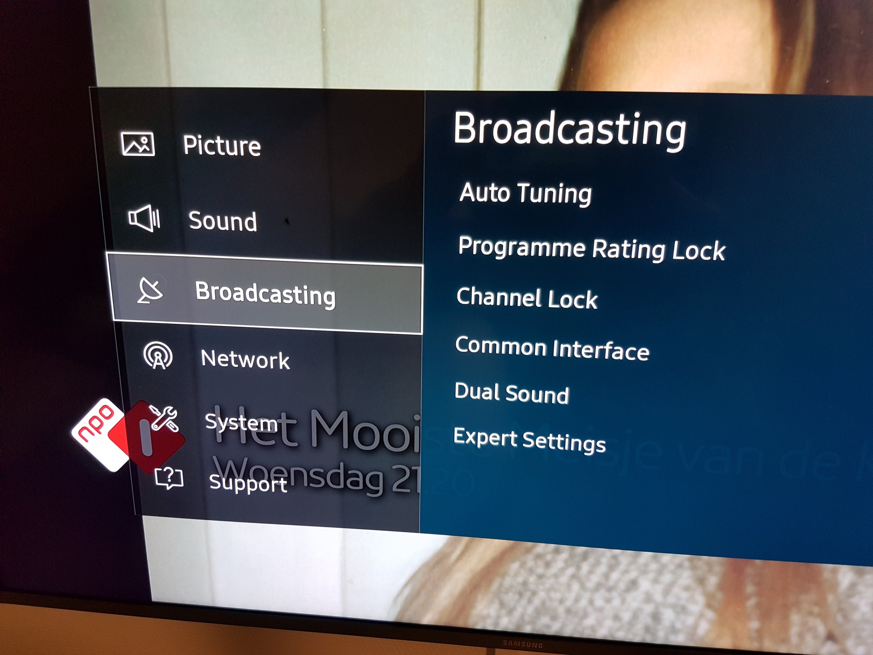

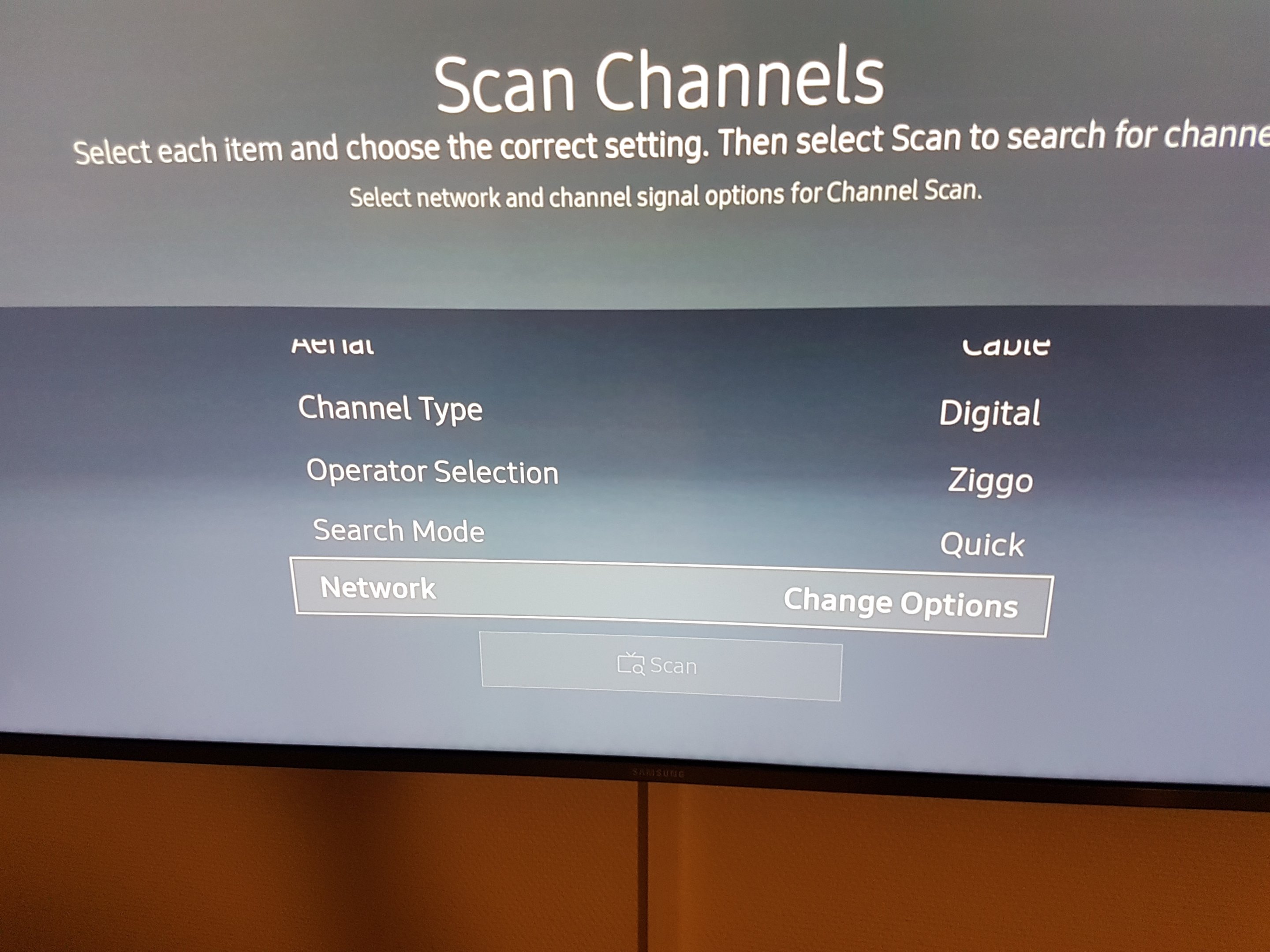

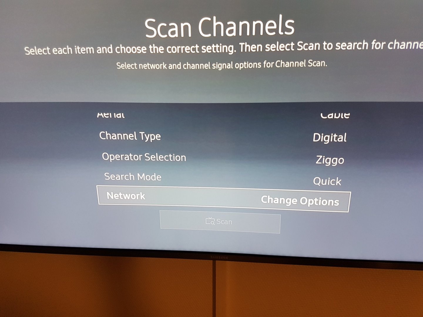

Wat bedoel jij nu met de netwerkcode ingeven, jij wilt weten hoe jij die in jouw TV kunt nvoeren?
Zo ja, via de afstandsbediening via Menu
Hierna Zenders - Automatisch afstemmen - na intoetsen code (standaard 0000) - Start.
Kies welk voor jouw van toepassing is, ik dacht gelezen te hebben, Ziggo
Zo ja, voer dan de gegevens in die jij van Ziggo het verbreken zoals o.a. Netwerkcode etc.
