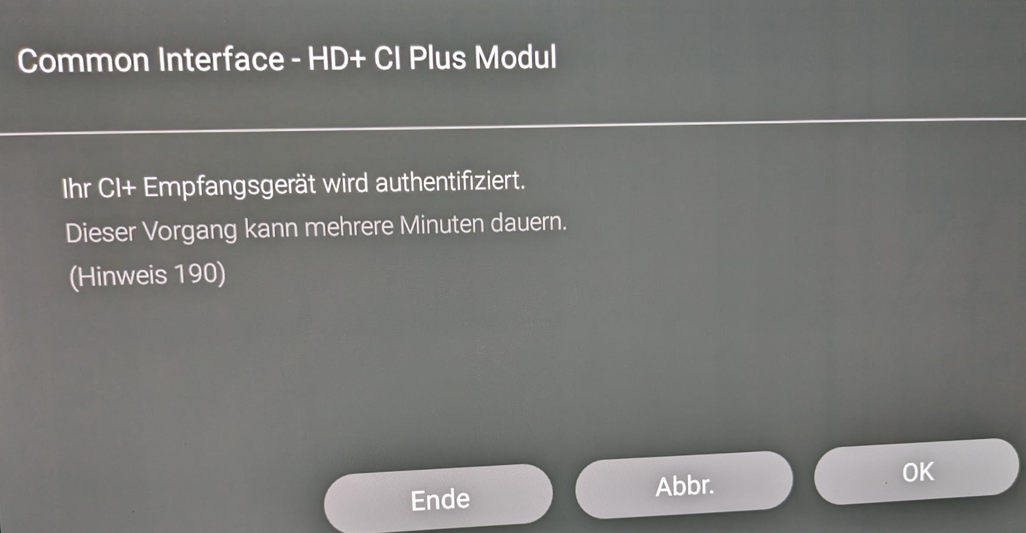

Helaas ook na dit opgevolgd te hebben werkt het nog steeds niet. Wat ik ook doe hoelang ik ook wacht ik krijg steeds. Ihr CI+ Empfangsgerat wird authentifizeert.
Ik heb mijn TV 2x naar fabrieksinstellingen gezet de laatste keer dat ik dat deed heb ik bij landeninstellingen Duitsland gekozen. Had ik ergens gezien dat d
je dat moest doen.
De HD+ CI Module heb ik zo'n 10 jaar geleden gekocht in Duitsland en was toen nog niet zo lang geleden uitgebracht. Ik had gekocht maar nog nooit gebruikt omdat mijn ontvanger ongeschikt was voor die HD+ module. Nu met mijn TV die dat wel kan dacht ik, laat ik het nu weer proberen en heb daarom een nieuwe kaart gekocht (HD05)
Misschien is mijn common interface te oud en dat het daarom niet wordt herkent. Ook al staat tv op RTL HD.
Ik zie niets fout.. Je moet gewoon wachten.. Al zou dat nog geen 5 minuten mogen duren… Werkt het niet dan zou je de ontvangst kunnen testen. Ontvang je daadwerkelijk voldoende signaal op RTL HD? Doet hij het niet dan lijkt het erop dat je module op die TV niet werkt… Mijn CI+ ligt in de la en heb die ooit getest in een Technisat en dat ging prima. Volgens mij heeft die module nooit een update gehad…
