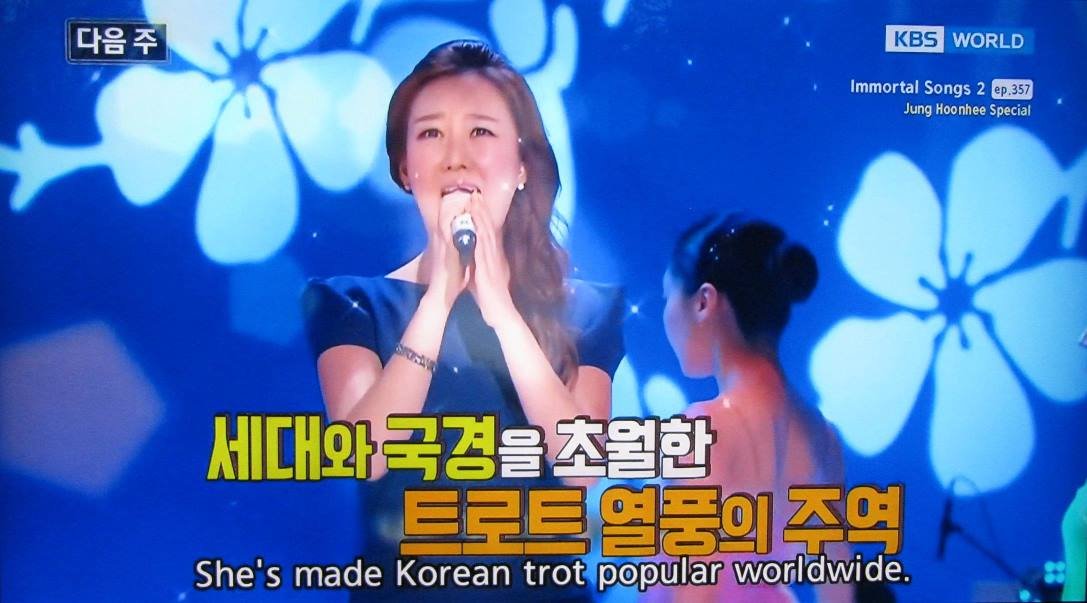

Sprietje Geplaatst: 23 juni 2018 Geplaatst: 23 juni 2018 Om de hoeveel tijd krijg je dan die blokjes? Ik heb zojuist 20 minuten onafgebroken m'n ogen op het scherm gericht zonder ook maar een halve seconde te missen. Ik heb onberispelijk beeld
Sprietje Geplaatst: 23 juni 2018 Geplaatst: 23 juni 2018 Ik heb met de natte zeemtest nog eens gekeken bij hoeveel signaalkwaliteit ik KBS World HD kan ontvangen. Normaal heb ik 53% signaalkwaliteit maar bij 36% heb ik al ongestoorde ontvangst. Rai Uno ontvang ik met 65% signaalkwaliteit, dus helemaal niet veel meer dan KBS World.
