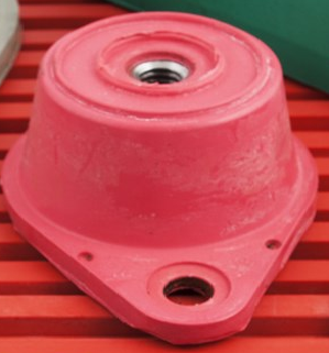

1 uur geleden zei Tonskidutch:
uiteraard een prachtige samenvatting
de schuimrubber akoestische mat die je toont is echter niet "onbrandbaar"
De mat die ik aanhaalde is de shearflex olievrije neopreen trillingsmat
van acoustair en is vlamdovend.
Indien je vindt dat neopreen niet brandwerend is dan zal jouw voorstel
van koppelingen met neopreen ook niet toepasbaar zijn.
De genoemde mat wordt o.a. heel veel gebruikt onder de frames van
luchtbehandelingskasten en als laag in betonnen funderingsblokken
van pompen in technische ruimten alwaar een 60 minutencompartiment
meestal van toepassing is.
000391_shearflex.pdf
aangepast door Con
datasheet Shearflex toegevoegd.
sorry Con,
ik bedoelde deze
die van het verkeerde soort merk en type zeer zeker niet vlamdovend is
de afbeelding helpt dus niet als specificatie
we bedoelen hetzelfde
een niet brandbare akoestisch absorberende isolatie mat

23 minuten geleden zei Tonskidutch:
sorry Con,
ik bedoelde deze
Als je problemen hebt met de brandwerendheid van de zogenaamde baffles
kun je overwegen om "harde" steenwolplaten toe te passen. Helaas is dan
het dempende oppervlak zeer veel kleiner. (ook gebruikt als bv plafondplaten)
Maar je moet de pomp ook niet bekleden met eerder genoemd materiaal,
je zal het in de omgeving moeten plaatsen ruim van de pomp weg.
aangepast door Con
gecacheerd, dus omhuld met een onbrandbaar en waterbestendig glasvezelweefsel zoals de delta fassade folie van Morgo komt dat in orde
je maakt er een kussen sloop van en de rockwool gaat erin
