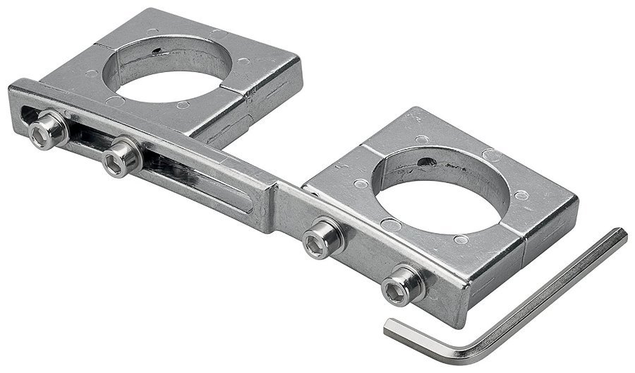

Sprietje Geplaatst: 10 juli 2018 Auteur Geplaatst: 10 juli 2018 Natuurlijk kan dat allemaal maar de meeste mensen willen het eenvoudig houden liefst zoals met een duo-lnb voor de Astra 19,2 en 23,5 zeker als het voor vakantiedoeleinden is. Helaas bestaat er geen 10 graden monoblock, 6 graden is het grootste. Natuurlijk is er ook de mogelijkheid om twee losse lnb's te nemen met een diseqc-switch en een tweevoudige houder, zie bijlage.

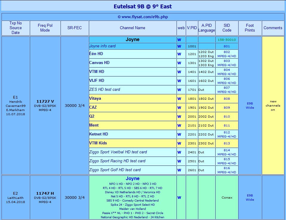

Sprietje Geplaatst: 11 juli 2018 Auteur Geplaatst: 11 juli 2018 Flysat is de eerste die het nieuwe pakket aan zenders van Joyne laat zien. Lyngsat komt niet verder dan het vermelden van de parameters de nieuwe transponder met Joyne info card. KingofSat vermeldt nog de oude transponder zoals die voorheen werd gebruikt als zijnde een DVB-S, QPSK transponder. KingofSat loopt dus wel heel erg achter (7 dagen) met het actueel houden van hun site.

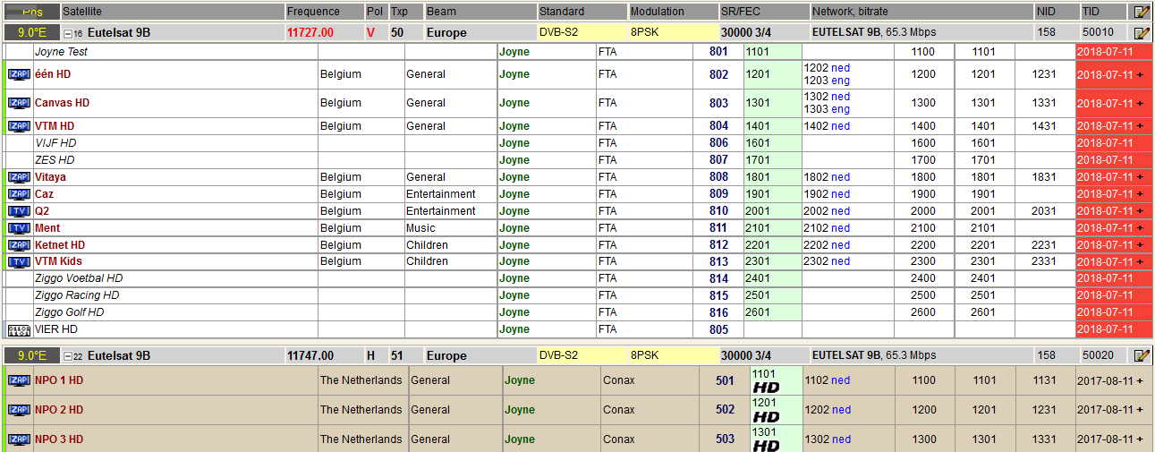

astro iris Geplaatst: 11 juli 2018 Geplaatst: 11 juli 2018 KingofSat meldt dat Eén, Canvas, Ketnet, VTM, Vitaya, Q2 en Caz fta te zien zijn op Eutelsat 9B 11727V. Klopt deze info?
digitaal kijker Geplaatst: 11 juli 2018 Geplaatst: 11 juli 2018 4 minuten geleden zei astro iris: KingofSat meldt dat Eén, Canvas, Ketnet, VTM, Vitaya, Q2 en Caz fta te zien zijn op Eutelsat 9B 11727V. Klopt deze info? voorlopig wel tot ze coderen Dreambox DM920: 2x Triple tuner (2x DVB-S2X multistream + DVB-C/T2) - T90 met 8 lnb's. Tiny audio M7+, konig ANT-UV11L-KN en versterker konig ANT amp kit-10, Konig FTA20
Sprietje Geplaatst: 11 juli 2018 Auteur Geplaatst: 11 juli 2018 Ja dat staat toch ook bij Flysat. Het gaat natuurlijk net als toen Joyne de eerste 2 transponders in gebruik nam. Toen waren de de zenders ook een maand ongecodeerd te bekijken. Ze kunnen pas geld voor het Vlaamse abonnement gaan vragen als eerst alles helemaal in orde is. Joyne heeft daar lang niet zo veel ervaring mee als de M7-groep. Bovendien worden bepaalde zenders van de 2 eerste transponders nog verdeeld op de nieuwe transponder. Omdat de transponders tot het maximum zijn volgepropt, zal eerst getest moeten worden of dit zonder problemen verloopt. Vanaf medio aug. kan pas een abonnement op het Vlaamse pakket worden genomen, dus zal waarschijnlijk tot die tijd (1 maand) de meeste zenders fta te bekijken zijn.

bellejt Geplaatst: 13 juli 2018 Geplaatst: 13 juli 2018 zojuist een scan gedaan op 9E en joyne gooit een aantal vlaamse zenders FTA voor het moment.Tr 11727. Groetjes,salutations,greetings. 1 x Gibertini 1,10 vast 3 sats + 1 x Triax 88 cm rotor + Triax fixed 5W Vu + Duo4K SE sat tuner 4 X DVB-S2X en 1 x turbo DVB-C + OpenVix + idem dual tuner and vu duo2 fallback tuner Octagon SF8008 4K Openvix (via ethernetconnectie/WIFI fallbacktuner)
