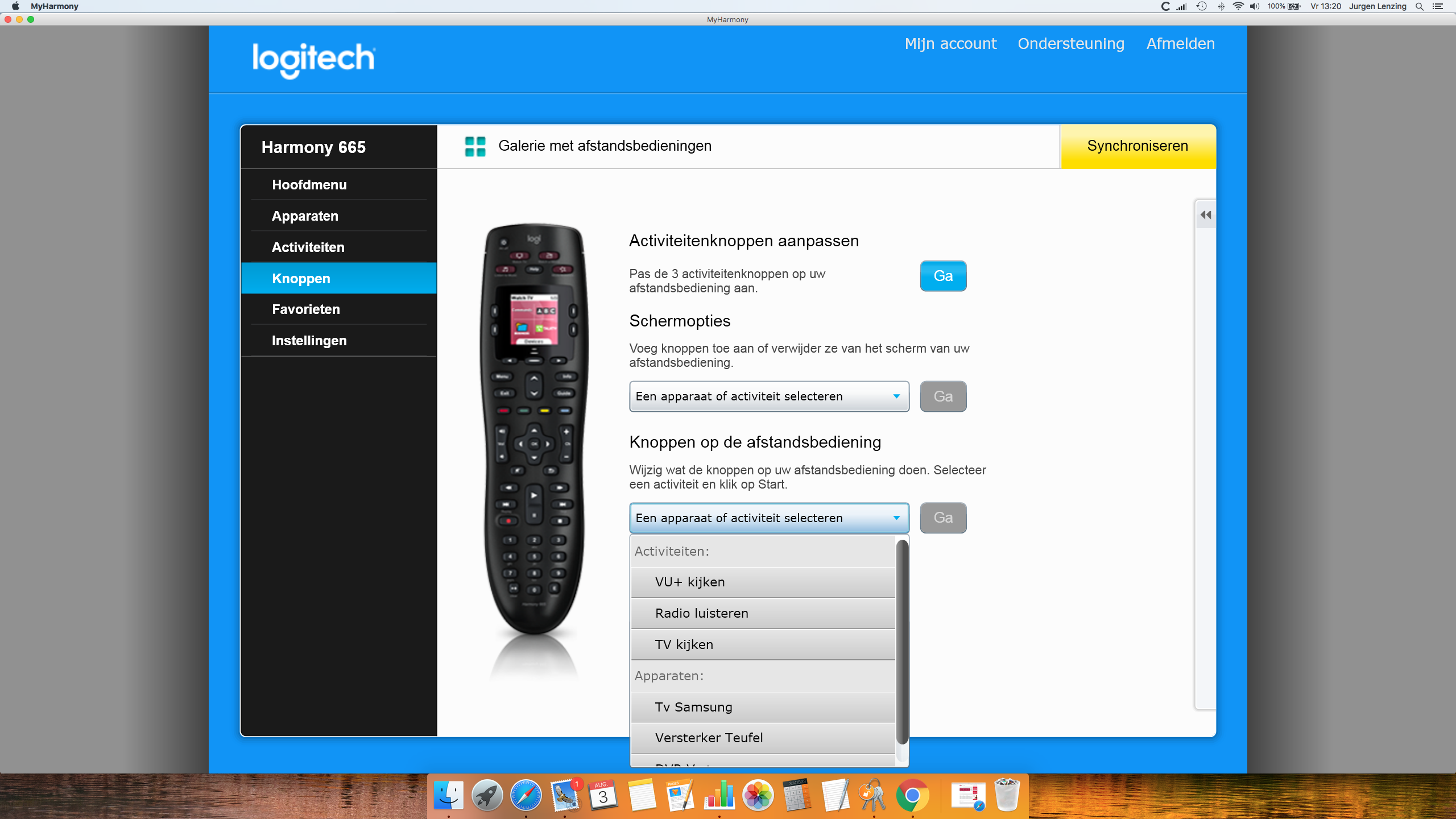

Ik gebruik de harmony 650 voor de bediening:  alles werkt perfect op één toets na: de opnames oproepen : die toest staat niet op de harmony, dus moet ik hem manueel installeren in een schermtoets , De manuele procedure verloopt correct en alles lijkt ok maar toch werkt het het niet. Iemand iets gelijkaardigs ondervonden? op het Harmony-forum vind ik ook niet direct een aanwijzing.

2 uur geleden zei Gene 1225:
Tot zover heb ik alle bovengenoemde probleempjes kunnen oplossen, maar ééntje blijft er nog over :
Ik gebruik ook een harmony 665 welke nauwelijks van 650 zal afwijken en je kunt daarop op verschillende wijze knoppen een functies toevoegen.
Persoonlijk vind ik het via de bediening op het scherm wat lastig.
Ik gebruik toetsen op de AB welke ik of helemaal niet gebruik zoals b.v. de E-toets onderin rechts of de +-toets onderin links.
Die werken na instelling uitstekend.
Die instellingen doe ik via het Menu - Knoppen - Knoppen afstandsbediening, zie bijlage.
