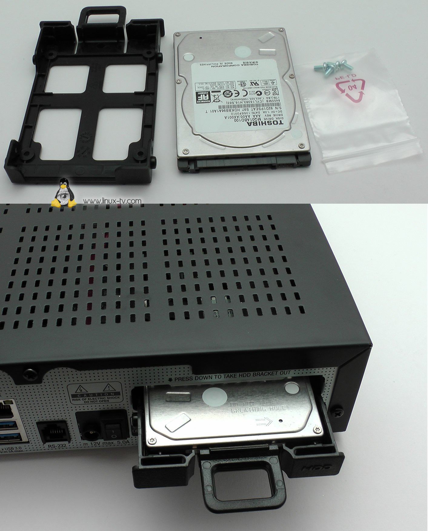

..Het gaat een UNO 4K SE worden. Nu nog kijken of ik zelf een HDD koop of er (voor het gemak) een laat inbouwen. Bij de duo was het wel zo dat je heel specifiek moest zoeken naar een bepaalde harde schijf type, ik weet niet of dit bij de nieuwere VU+ modellen ook is.
Weet jij of inbouwen alles openschroeven is en dan inbouwen of is het zo een modern systeem waar je het van achter zo naar binnen kan glijden?
@Angeline, ik dacht dat dit hier nog niet genoemd is maar het is geen kwestie van inbouwen zoals bij de oudere redevers waar de kast open moest en gedoe met kabels..
De UNU 4K SE heeft net zoals nu al bij meerder typen van VU+ aan de achterkant een van buitenaf toegankelijk slede waar je een hele normale 2.5" HDD met 4 schroefjes op bevestigd en dan schuif je de slede incl. HDD er zo in de VU+, het kind kan de was doen, zie bijlage.
N.B. en een gewone HDD van WD of Toshiba of ..... is voldoende, niets bijzonders.

Bij de Ultimo 4K moest toch echt de kast open... en er moest een kabel aangesloten worden.
Maar het was binnen 10 minuten klaar... dus niet echt een groot karwei.
Ik had de receiver en de disk samen besteld... maar de disk werd toch niet ingebouwd geleverd. Er zat wel een erg duidelijke aanwijzing bij hoe ik het mest doen.

43 minuten geleden zei Sverige:
Ik heb ook niet geschreven dat bij ALLE VU+ 4K ontvangers een slede voor de HDD wordt gebruikt maar wel bij meerdere zoals bij de UNO 4K SE en SOLO 4K SE..
Inbouwen was ook niet lastig, destijds bij de oude duo was dat ook zo gedaan. Maar waarom moeilijk als het makkelijk kan.
10.5 hoogte is geen probleem meer, want de meeste zijn nu 7 dik. Komt goed dus :D

Dank je voor deze info, dit is inderdaad een 'eitje'
