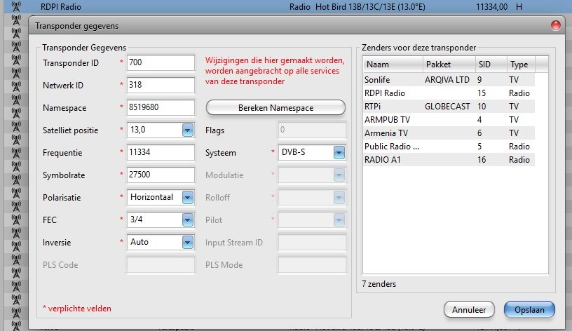

1) op satelliet : specifiek bij een paar Portugese radiostations op Hotbird.
Misschien zijn er nog meer, maar dan zijn dan zenders waar ik niet naar luister.
Het probleem: geen geluid bij rechtstreeks beluisteren, maak ik een opname van dezelfde zender, dan speelt die wel af.
Het is dus geen ontvangstprobleem, maar iets dat enkel optreedt bij live beluisteren.
Radio A1
of
RDPI Radio
Hotbird  13°E, 11334 H, SR: 27500, FEC: 3/4
Misschien zijn er nog van die zenders, maar bij de zenders dat ik anders beluister, kom ik dit niet tegen.
Ik heb er geen idee van wat er zo speciaal is aan die 2 zenders.

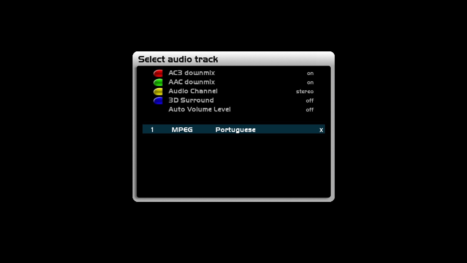

Druk ik tijdens het afspelen op de gele toets krijg ik volgend scherm, hij detecteert dus ook echt audio geluid (MPEG).

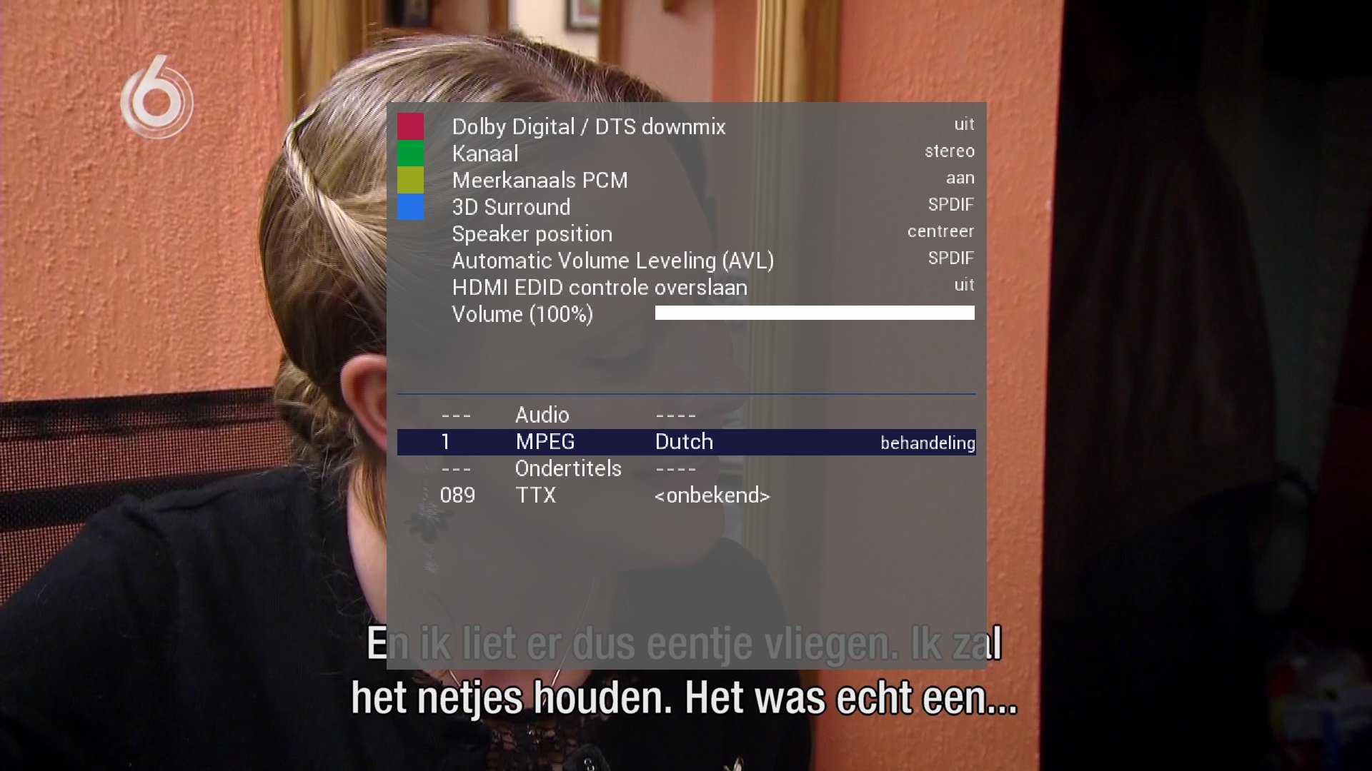

Ik had  problemen met het geluid (via mijn soundbar) bij zenders die MPEG uitzenden. Dat heb ik opgelost met de volgende instellingen (zie bijlage).
Volgens mij moeten de audio instellingen die Luisteraar doorgeeft worden gewijzigd in: PCM meerkanaals on.
219056294_AudioinstellingenSBS6metoptischekabel.jpg.5938cc77f9527a77a2883ed40b8ac2a7.jpg
Dit menu ziet er anders uit bij mij, ik heb sommige opties niet.
Het lijkt mij ook onlogisch dat ik 3D surround door de SPDIF ga jagen, want daar hangt niet eens een kabel aan.
