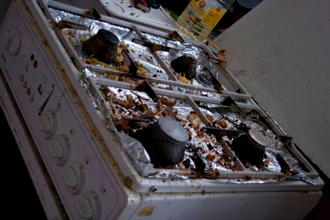

Ziet ie er ongeveer zo uit? :sick:
aangepast door Psychosammie
  • 3 weken later...
Poeh... Bovenstaande foto is wel heel errug!
Is inmiddels verholpen door 'm op te tillen en van onder iets schoon te maken.
Viel niet veel schoon te maken maar 't heeft blijkbaar wel geholpen.
