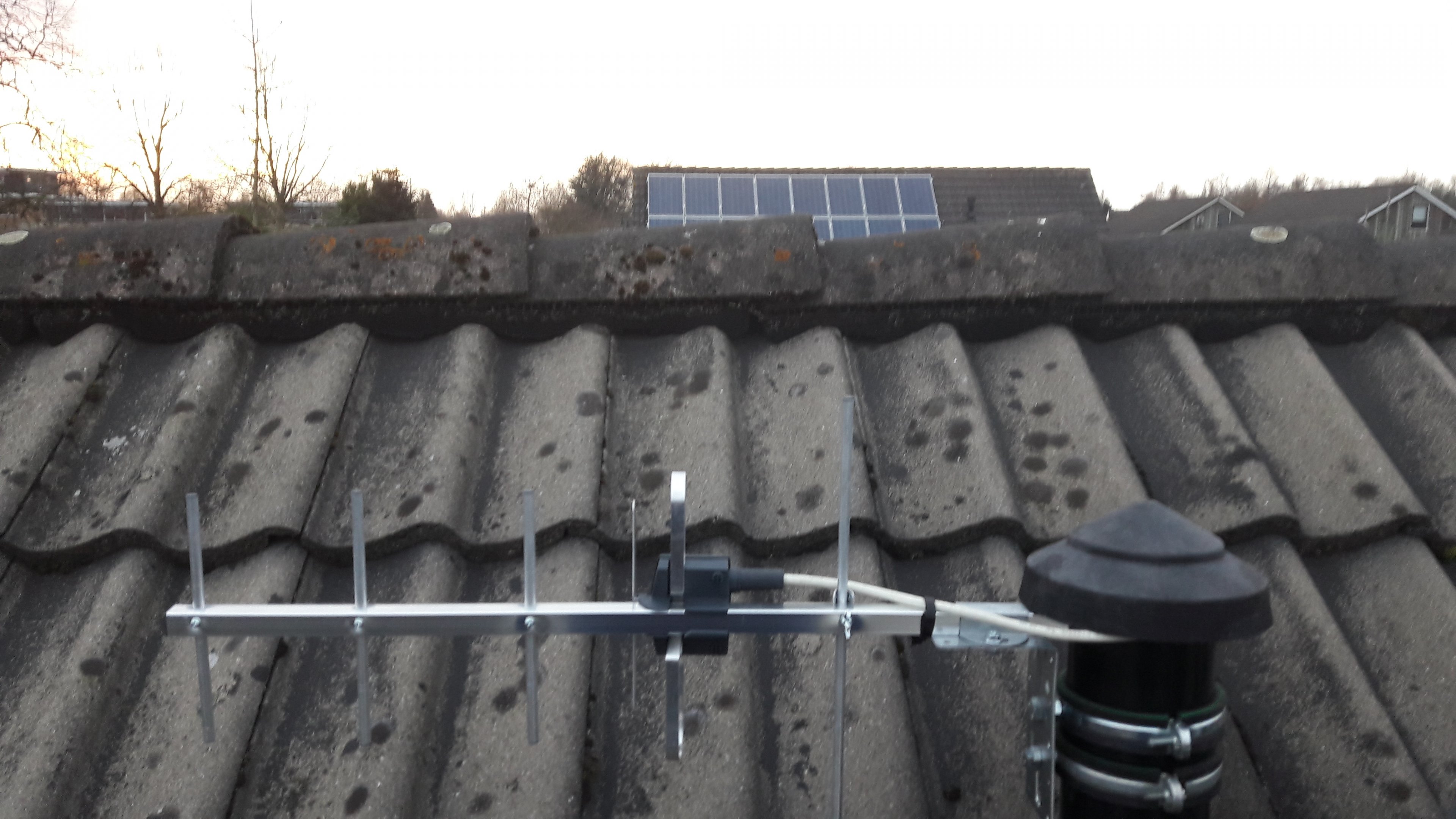

Ik vermoed nu dat dit geen goede antenne is: 20190323_185336.jpg
aangepast door Zunigkyk
Nou beste Zunigkyk, als je met zo'n antenne geen goede ontvangt hebt, dan ligt het toch echt aan een slecht signaal. Voor een afstand van 15-18km moet dit toch meer dan voldoende zijn. Zit er een 4G-filter is? Welk merk is het?
Maar komt het signaal wel echt uit de richting van de antenne en niet over de nok van het dak?
Nu ben ik even in verwarring want ik meende dat Zunigkyk indoor ontving waarbij de zender in de richting van de rij staat?
Die dakantenne zou het inderdaad zeker moeten doen. Tenzij deze in een dip staat door onbekende oorzaak of een hoge flat tussen de zender en antenne. Wel zou ik er voor een laag kanaal weinig versterking van verwachten. Desalniettemin moet het genoeg zijn.

Hallo sprietje de antenne is van triax. En OFDM  de antenne staat ook niet 100 % uitgericht dat komt omdat ik van 3 verschillende kanten zenders ontvang npo via Doetinchem en ard via kleef  dld  en zdf via  Wesel dld. en die ligt erg ver uit de richting ten opzichte van Doetinchem  en kleef dld  .en er zit een 4 g filter in
