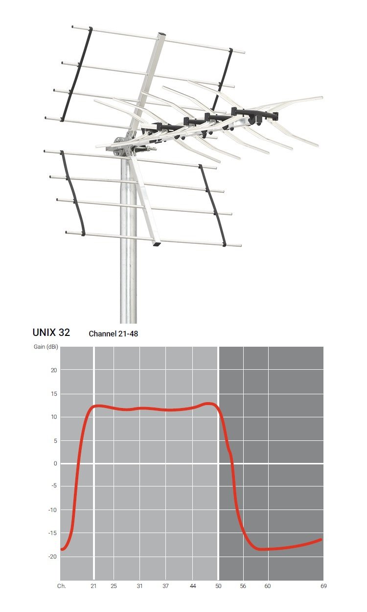

Met deze handzame Triax die 12,5dB geeft bij kanaal 21, moet je zeker een goede ontvangst hebben. Die kun je ook makkelijk verticaal zetten.
aangepast door Sprietje

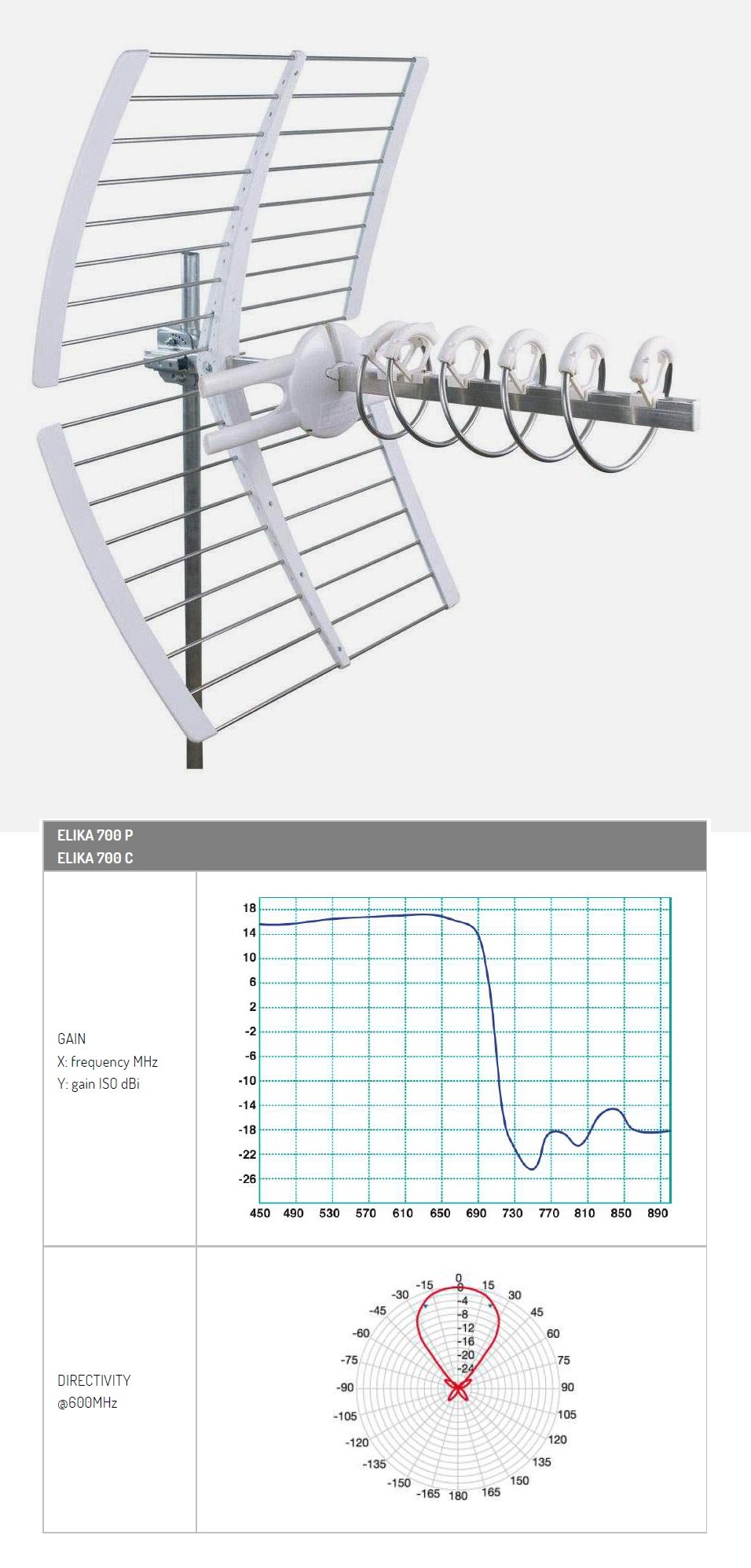

Als je denkt dat 12,5dB versterking bij kanaal 21 nog niet genoeg is, dan heeft Fracarro nog een mooie antenne met bescheiden afmetingen.
Geeft 15,5dB (zonder versterker) bij kanaal 21. Is ook met versterker leverbaar maar is helemaal niet nodig.
Bekijk ook even de pdf-file
Fracarro_Elika.pdf

2 uur geleden zei Sverige:
Ik zal eens uitzoeken wat de antenne kost, dan kan ik die misschien voor hem plaatsen ipv de kleine Wittenberg buitenantenne die er nu staat.
Op een Franse website vond ik de Fracarro afgeprijsd van €22 voor €11, wat me wel een beetje heel erg goedkoop lijkt.
In Nederland lijkt deze antenne momenteel nog nergens te worden aangeboden.
Ja, Fracarro is niet zomaar een antennefabrikant. Het is het vroegere Nederlandse TEWEA dat later in handen van Philip kwam. Het zijn pioneers op antennegebied. Toen Philips later zijn activiteiten meer ging richten op de core business, hebben ze de antenne tak verkocht aan het Italiaanse Fracarro.
De "C" uitvoering zit in een kartonnen verpakking, de "P" uitvoering zit in een plastic zak. Deze laatste is natuurlijk ongeschikt om te versturen.

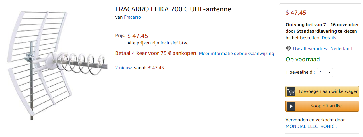

Ik kwam de antenne inderdaad bij een paar leveranciers tegen voor ca 47 Euro.... in jouw voorbeeld zijn het dollars zie ik Sprietje... en dan komt er nog wel wat aan verzendkosten bij, maar dat valt wel mee.
Ik ga het er in het weekend even over hebben.... en dan kan er beslist worden of die antenne wat is.
Ik heb zelf overigens ook nog eens rond gekeken, en er is wel veel keuze... de versterking op kanaal 21 is dus het belangrijkste.... totdat ze dat weer eens gaan wijzigen uiteraard ;)
