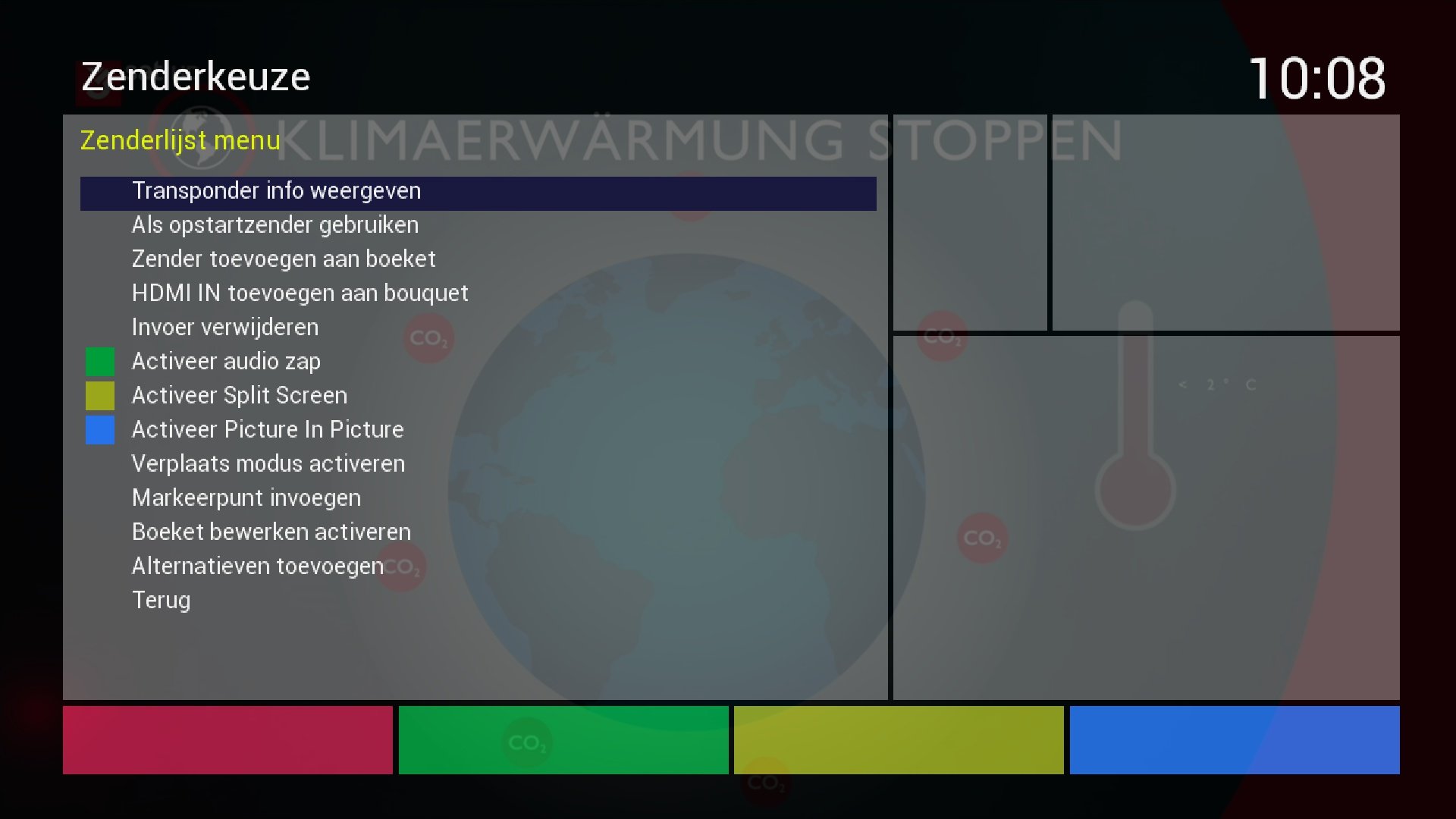

Maar krijg je onderstaand beeldscherm (zonder hdmi-in)?
Krijg je de lijst niet doe je het niet goed !
pijl naar beneden dan zie je een zenderlijst
menu knop drukken dan komt het scherm zo als hieronder

Op 15-5-2019 om 15:56 zei luisteraar:
Ja ik doe het precies wat je zegt, maar ik krijg die optie er niet tussen. Ik heb overigens een andere skin zo als het eruit zien. Maar daar zou het toch niet aan mogen liggen.
Als je die HDMI-in toevoegd, heb je daarna in deze lijst een HDMI-in verwijderen uit bouquet optie?
3 minuten geleden zei Hoogie:
Ja als HDMI-in is toegevoegd kan je hem ook weer als zender verwijderen.
Dat loopt allemaal via het zelfde menu
pijl naar beneden
menu knop drukken enkel bij vti
dit werkt op iedere skin
aangepast door luisteraar
