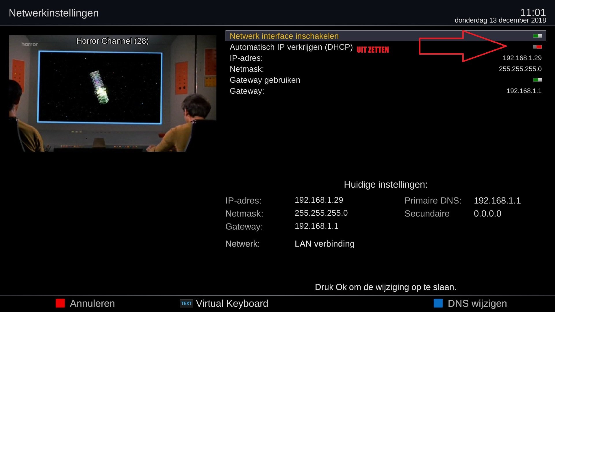

heb je het ip adres op vast staan ? met de ontvanger die je kaarten doorstuurt
  • Like 1

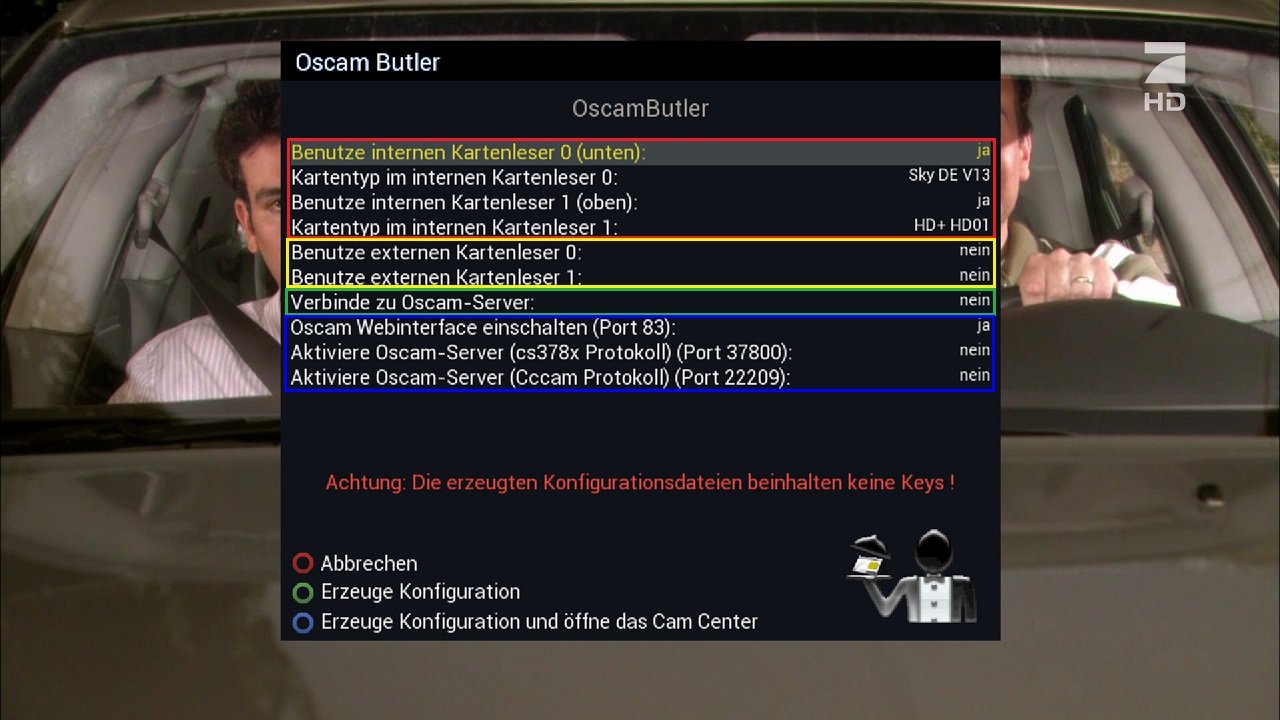

@Zorba, ik weet net welke Image jij nu gebruikt maar misschien is het een optie om VTi te installeren.
Daarmee heb je de mogelijkheid om de PlugIn OscamButler te gebruiken.
Binnen deze PlugIn heb je de mogelijkheid om een Oscan-server met verschillende protocollen aan te maken, daarmee kun je een basis leggen die je daarna gaat tunen, zie bijlage.
Je kunt dan weliswaar niet gelijk onmiddellijk daarmee werken maar dan zijn er in elk geval al een aantal parameters voorgeconfigureerd.
Zo heb ik het enkele jaren geleden ook geleerd want ik begrijp heel goed dat het niet eenvoudig is om via Oscam een een werkende Homesharing te configureren.
Dus op zowel de server als de clien de meest recente versie Oscam uit de Feed installeren en daarna op beiden OscamButler.
Op beide apparaten OscamButler installeren en dan overeenkomstig de doelstelling configureren.
