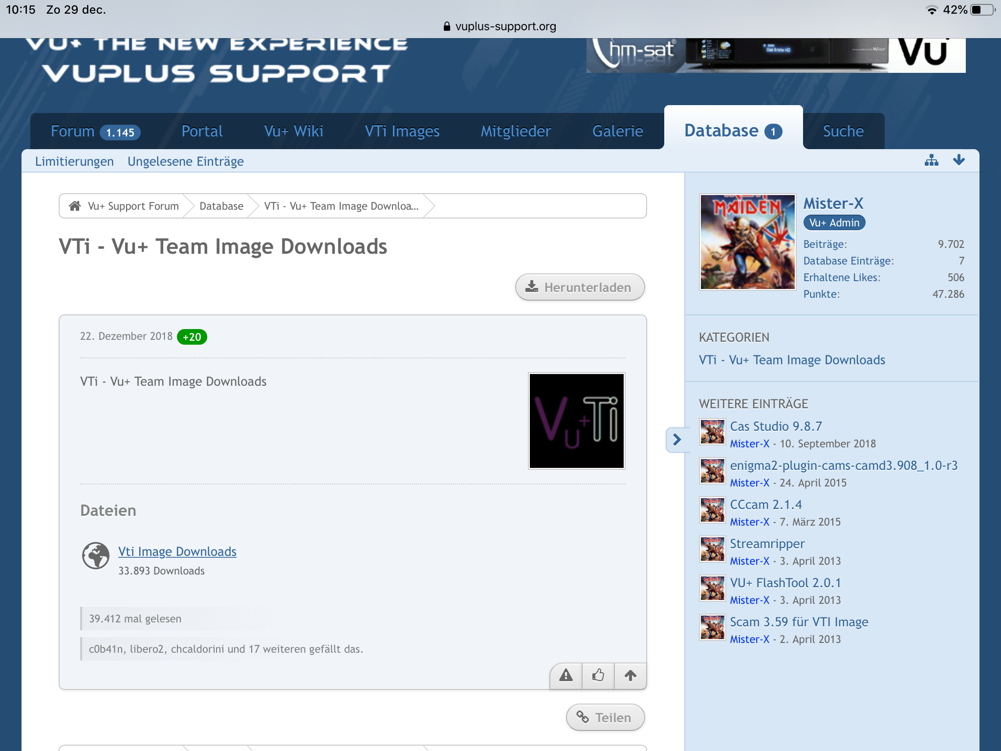

Ziet de pagina waar jij de Image hebt gedownload net zo uit zoals afgebeeld in de bijlage?
