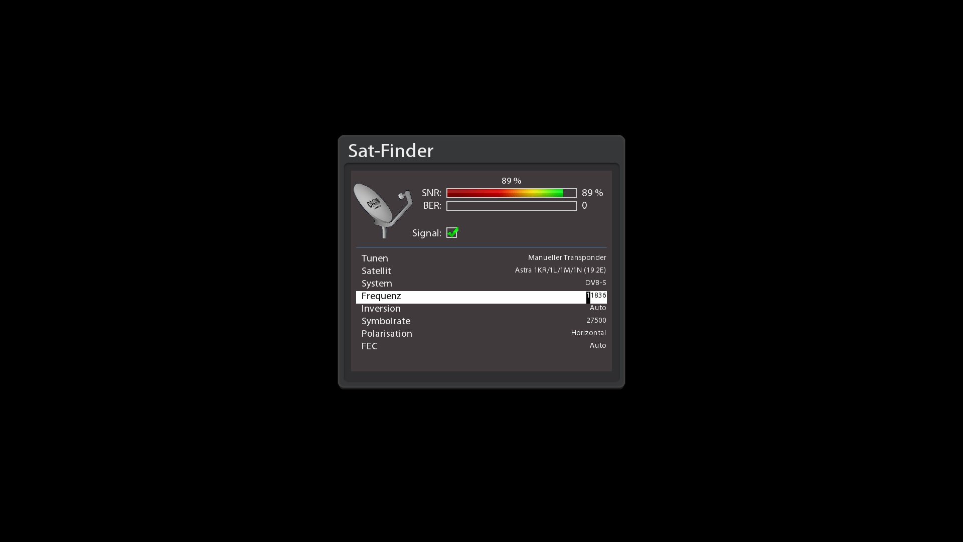

Bij Satfinder zie ik  geen signaal (bovenste balk blijft leeg) voor Astra 3B en Astra 2E (de beide anderen zijn wel prima)

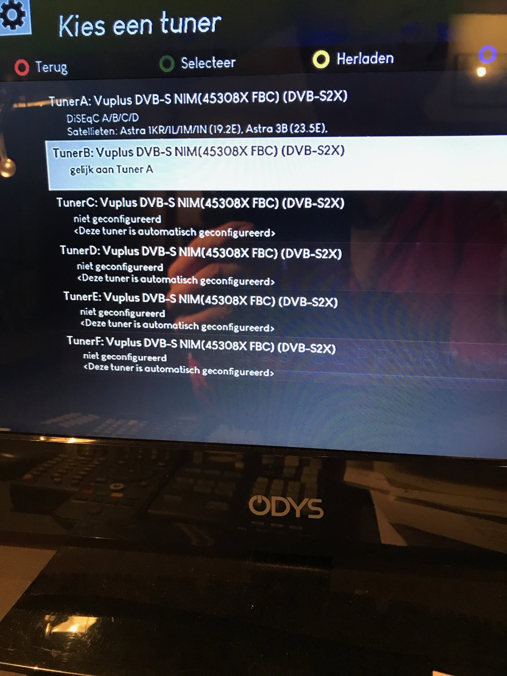

Ik ga vervolgens naar Menu-> zender configuratie -> kies tuner en zie:
Tuner A: Vuplus etc etc
DiseqC A/B/C/D
satellieten Astra 1 en Astra 3b
(Tuner B: doorlus naar A  (C-F automa geconfigureerd)

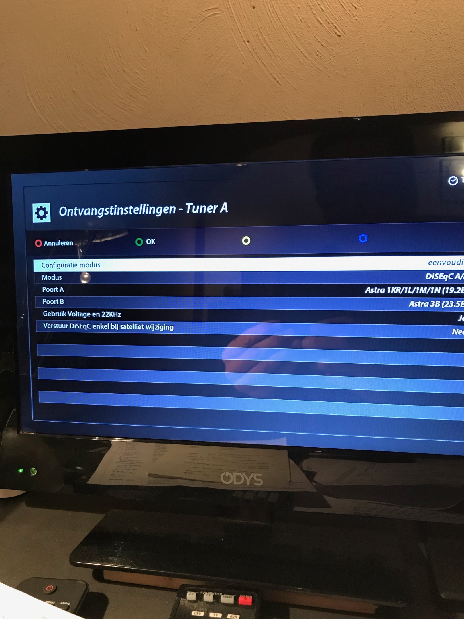

Klik ik op Tuner A dan zie ik:
configuratie modus : eenvoudig
Modus DisEqC   A/B/C/D
poort A   Astra -19,2
Poort B  Astra 3B -23,5
Poort C  Astra 2E -28,2
Poort D Eutelsat/Hotbird- 13,0

Misschien staat de satfinder op een frequentie die niet bestaat?
Je hebt nog geen zenderzoekloop gedaan, dus sta je niet afgestemd op een bepaalde transponder (denk ik)
Probeer eens een bestaande transponder voor de beide genoemde satelliten.
Voor de Astra 2, kies je bv de transponder van BBC1 HD : 10847 vert symbolrate 23000 FEC2/3 dvbs2
en voor de Astra 3 bv de transponder van CT24 HD: 12344 horizont Symbolrate 29900  fec 2/3dvbs2
Je kan gewoon de gegevens die er staan overschrijven.

@hcfreak, voorwaarde voor een goed signaal op de Satfinder is wel een goede ingeladen zenderlijst.
Op de balk van de Satfinder app moet je niet al teveel vertrouwen.
Ik heb ook al eens erfahren dat de balk geen signaal liet zien maar toch wel degelijk signaal aanwezig was.
Ik zou in elk geval eerst de betreffende zenderlijsten invoeren.

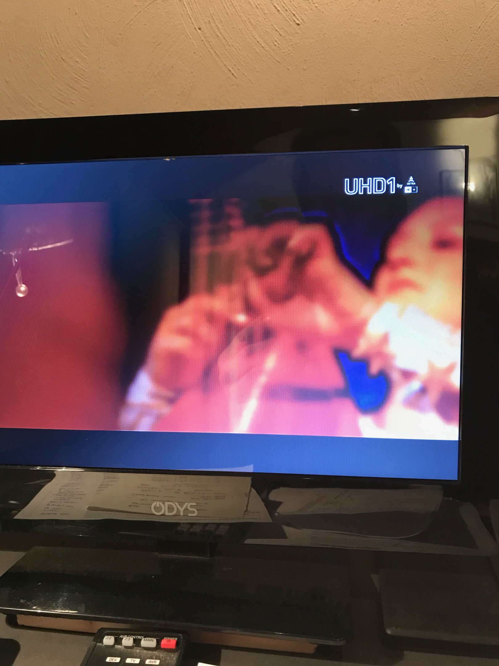

ik ontvang een UHD zender !! maar

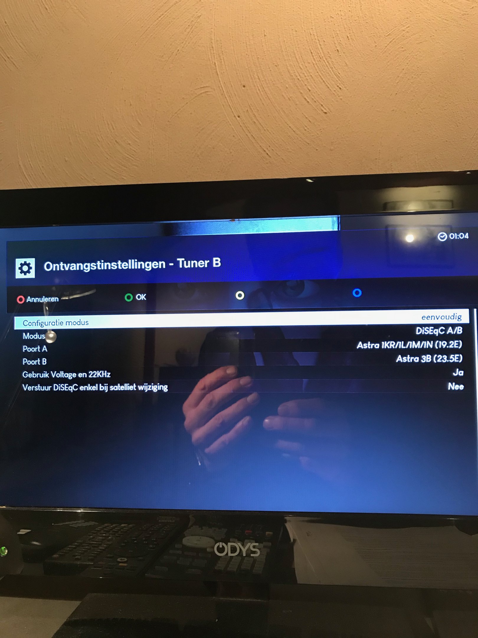

Tuner instellingen: bij configuratie stond al "eenvoudig" heb ik laten staan
Tuner A: poort B toegewezen aan Astra 23,5
Tuner B ook poort B toegewezen aan Astra 23,5 (stond daar initieel niet!)

Bij Bouqet alleen een OK gegeven voor een (U)HD zender en VOILA meteen kreeg ik die  UHD zender in beeld (mag ik als leek concluderen dat mijn LNB's goed uitgericht zijn?)

Overigens als ik zap dan krijg ik maar van een enkele zender beeld; wel staan alle zender en ontvangst gegevens onder in beeld.(?)
