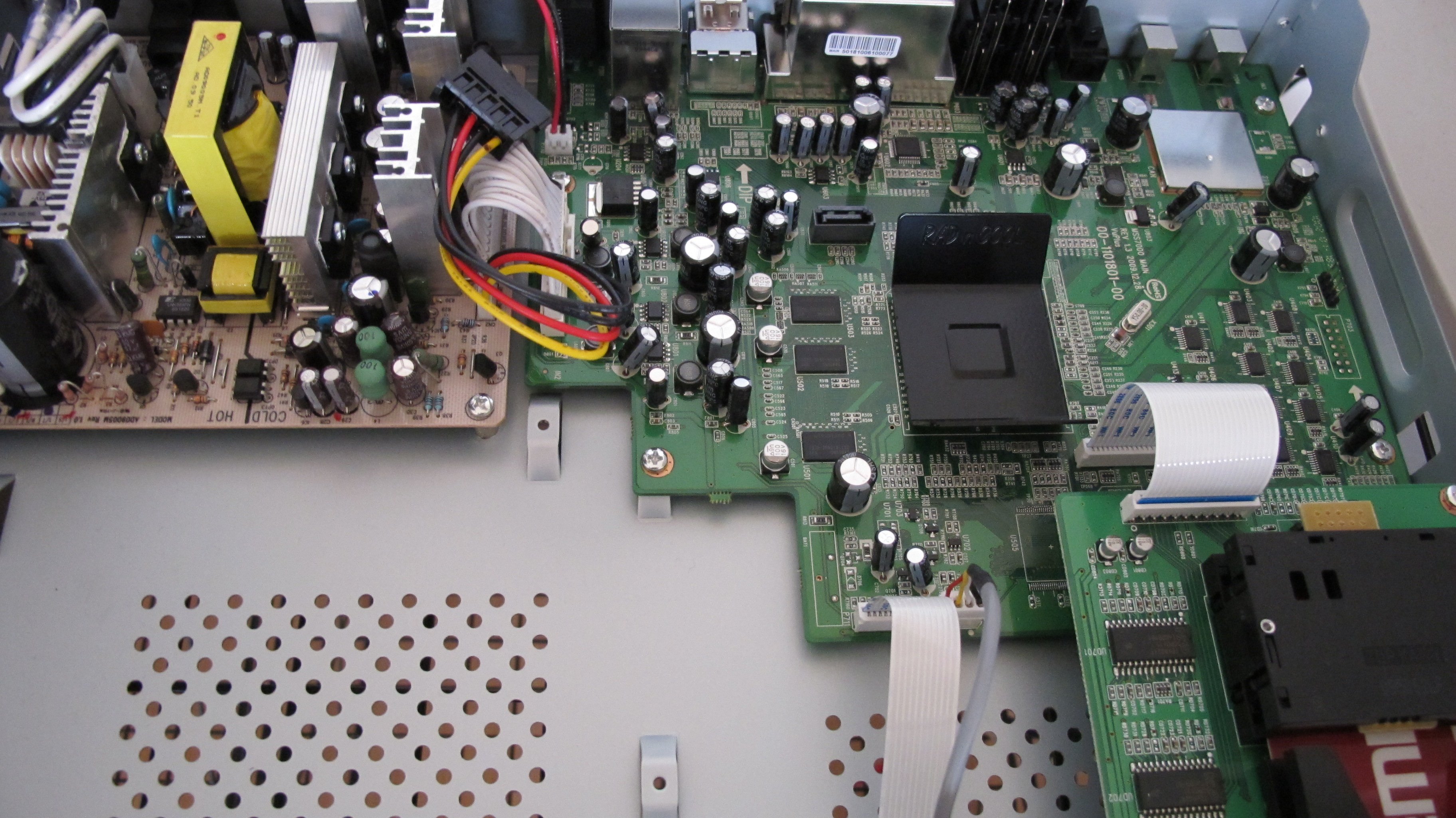

Na een minuut of 10 decoderen is de temperatuur rond 44 C, geen spectaculair verschil.
Vorig jaar was het in de zomer natuurlijk wel erg warm, dan komt er 6-8 graden bij denk ik.
Maar dat lijkt me niet spectaculair warm voor hardware.
De box heeft het 1e half jaar eigenlijk probleemloos gedraaid met de CI module

Ooit was dat bij mij de voorbode, voor het uitvallen van het CI module.
Hm, vind net een topic op het Duitse VU forum, iemand met vergelijkbare problemen.
Die lijken nu opgelost door de harde schijf buiten de box te plaatsen.
Eigenlijk niet vreemd, de Xtrend die ik hiervoor had kreeg (zonder CI module uiteraard) ook vreemde  problemen  met uitval, vooral in de zomer.
Daar heb ik een betere ventilator onder de HDD gebouwd en daarmee waren de problemen voorbij.
De Vu maar eens openschroeven dit weekend...
