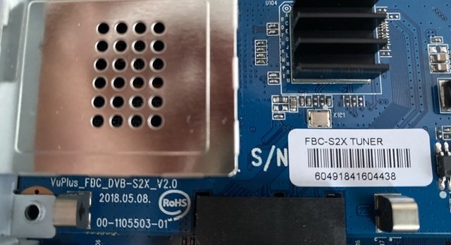

je geeft de beschrijving voor een bestelling, niet wat er op de tuner gedrukt staat, het type Nr.

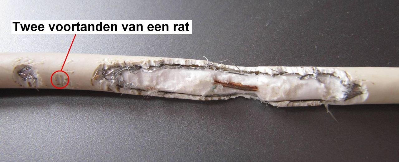

Bij mij had een paar jaar geleden een rat de coaxkabel helemaal aangevreten. Ik heb veel geluk gehad dat er geen sluiting is geweest tussen de dunne draadjes van de vlechtmantel en de middenader anders had ik mijn ontvanger ook in de kliko kunnen gooien.

- dan is je tuner stuk die je erin hebt gezet
- de Vu+ is gemold door het aanbrengen van de nieuwe tuner
- de tuner is stuk gegaan door coax erop aan te sluiten terwijl spanning op de Vu+ stond
een van de drie ( wie van de drie? ) ik zou de tuner naar mijn leverancier sturen en laten omruilen voor een goede (schrijf je serienummer op)
