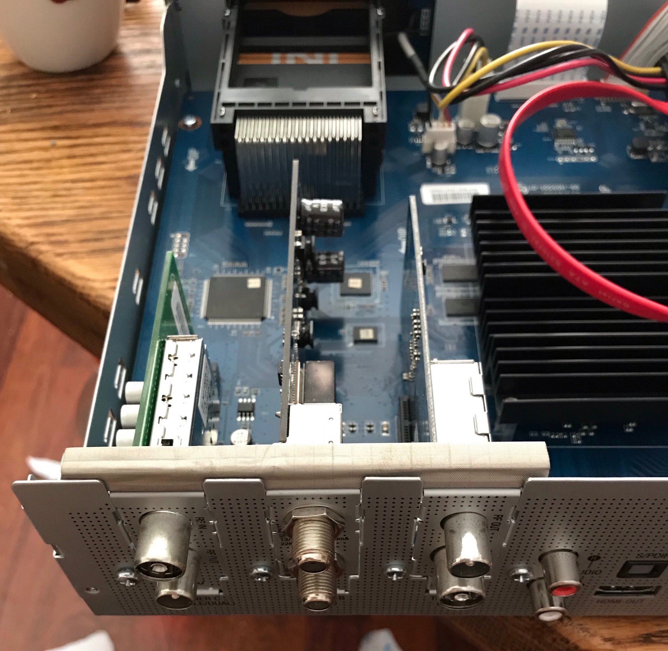

Vandaag een legacy dual DVB-C/T2 ingebouwd. Ik haat lege slots :). Vangt alleen maar stof. 10 DVB-C tuners. Moet toch voldoende zijn om te kijken en op te nemen. Ziet er beter uit zo'n volle bak...
aangepast door Mimisiku
Foto erbij.
Ik begrijp je enthousiasme over deze box. Je weet hem aardig vol te proppen.
Maarrrr.....
Hou er aub rekening mee dat de powerbrick maar 12volt 5 amp = 60 watt is. Die moet de volgende zaken voeden:
Moederboard, met krachtige SOC,
harde schijf,
eventuele CI slot,
3 tuners met bijbehorende voeding voor de LNB's en de switches.
eventuele USB flash drives
Ik heb voor de zekerheid alvast een 7A voeding aangeschaft, voor het geval dat deze voeding de geest geeft. (made in china)
En dan heb je ook nog een aardige hitte opbouw in dat hoekje bij de tuners en de SOC. Bij mijn box wordt dat behoorlijk heet, ondanks de airco.

De box monitor ik regelmatig en de temperatuur staat op 67°. De voeding moet voldoende zijn voor de mogelijke uitbreidingen die de box biedt. Wel gekozen voor een low-power 2.5" HDD.. Heb hem nu een kleine maand en merk geen extreme temperatuur.. Vastlopers al helemaal niet gezien (had ik overigens ook niet met de oude DM8000). ... de DM8000 heeft bijna 10 jaar gedraaid (werkt nog steeds 100%) dus dat moet ik met de VU+ nog maar zien..
Bij mij is de temperatuur 10 graden lager bij 25 graden kamertemperatuur. Met dezelfde tuners in slot 1 en 2. Als je langer plezier wilt hebben van je speeltje dan zou het verstandig zijn om na het experimenteren de 3e tuner te verwijderen. De SOC is met een speciale soldeertechniek (BGA) gesoldeerd en die techniek is erg gevoelig voor temperatuur wisselingen.
