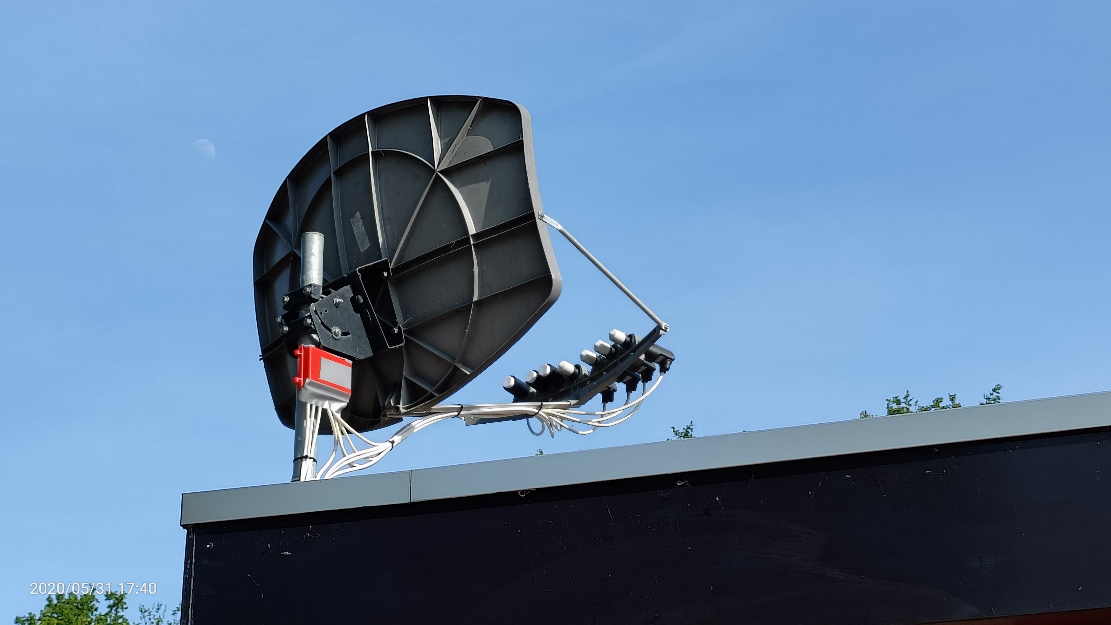

Mimisiku Geplaatst: 4 juli 2020 Auteur Geplaatst: 4 juli 2020 Ik had van schotelkennissen de vraag gekregen als 'expert' op dat gebied (in het land der blinden.....) of Joyne gemakkelijk te ontvangen was op een simpel schoteltje. Ik heb een Triax88 met 'klassieke' 4 LNB opstelling. Daar past een extra LNB voor EutelSat 9°E gewoon niet bij. Ook heb ik 'slechts' 4.1 DiseqC switches dus ook geen optie om dat even snel te integreren. Ik kon van één van die kennissen een Triax60 krijgen, LNB en paal kost niet te veel. Heb dus een nieuwe paal aan de muur geschroefd en daar de Triax60 op gemonteerd. De paal en schotel laat ik gewoon hangen. Die hangt niet in de weg. Je ZOU dus t.z.t. een keer aan kunnen waaien.... Afscheid….. Nog een paar maandjes te gaan…
