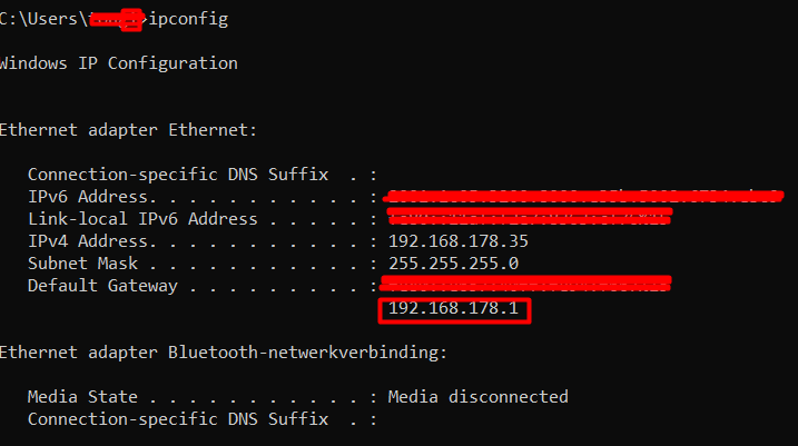

je kunt het zo controleren door je router op te roepen of je pC netwerkinstellingen te bekijken
meer is het niet
voor die cmd intypen in het veld links beneden naast het windows symbool
dan komt de command prompt van windows
daar tik je
ipconfig en geeft een enter
