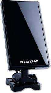

Afgelopen maand heb ik een megasat dvb-t 40 antenne met een free to air receiver overgenomen van een kennis.
De bedoeling was hiermee vrije Duitse zenders (ARD, SWR, MDR  ZDF) uit de lucht te plukken. Helaas vindt hij alleen de Nederlandse radio en tv zenders vanuit de mast van Doetinchem terwijl de radio op elke plek in huis probleemloos Duitse radiozenders kan ontvangen.  Ik heb de antenne boven op zolder uit het raam gehangen maar dit helpt alleen het signaal te versterken van de mast in mijn buurt.  Nu kan ik mij indenken dat dit gewoon een goedkope antenne is die alleen sterke signalen ontvangt. Ik woon in Doetinchem dat in het dekking gebied licht volgens de Duitse dvb t2 site. De kaart is volgens mij gebaseerd op de mast in Wesel.  Kleve heeft geen dvb t meer?   Waar moet je rekening mee houden als je een antenne voor Duitse zenders koopt?  Wat zijn precies de verschillen tussen richtantennes  en gewone antennes met versterking?  Met welke prijs zal ik ongeveer rekening moeten houden?
Ik heb een megasat dvb t40 antenne die zowel binnen als buiten kan bevestigt worden.  Duitsland is op het zuiden bij mij en de zender van Doetinchem ook maar dan meer naar de rechterkant. Kan dit een probleem zijn?
De steunzender Doetinchem  kun je op een breinaald ontvangen . Kun je de duitse zenders er ook handmatig inzetten .of alleen scannen ??? Ik zelf zit nog 20 kilometer verder van kleve af als jij,ik zelf gebruik een richtantenne.  Misschien kun je er een land kaart voor gebruiken met een kompas ,en zo de richting van kleve bepalen. En dan de antenne in die richting richten .het kan ook zijn dat je op wesel richt maar die steunzender komt althans bij mij zwakker binnen .mvg Ricardo
Das erste zit op kanaal 46  =  674 mhz     de zdf s zitten op kanaal 29 = 538 mhz  deze zij bij mij de zwakste  wdr zit op kanaal 46 =674 mhz    3 sat zit ook op kanaal 29 arte zit op kanaal 46 = 674mhz  mvg Ricardo
Bedankt voor je reactie. Ik kan handmatig op frequenties zoeken. Ik ga morgen de antenne naar Kleve proberen te richten en dan op de frequenties proberen te scannen die jij mij hebt doorgegeven.

Denk je ook aan de polarisatie van de antenne?
10 minuten geleden, RicardoBelli zei:
Ik heb de antenne vertikaal staan en het werkt
De zenders in Kleve zijn horizontaal gepolariseerd, in Wesel verticaal.

Oke, zijn er dan ook verschillende frequenties  in gebruik .ik bedoel dat wesel voor bvb  3 sat  kanaal 46 gebruikt en dat in kleve voor 3 sat kanaal 29 gebruikt?????  Want ik kan hier 2 x 3 sat ontvangen  maar de ene is zwakker mvg Ricardo

Oke je hebt gelijk ik kijk dus naar wesel  . Maar ze gebruiken wel dezelfde frequenties  .zag ik in de tabellen . Bedankt voor de link mvg Ricardo.  Maar ik kan toch kleve wel mee krijgen hier omdat ik ze dubbel ontvang  ,wel zwakker .

Ik heb vandaag de antenne horizontaal op Kleve gericht boven op zolder  . Dit helaas zonder resultaat. De frequenties die RicardoBelli mij heeft doorgegeven geven geen bereik(geen puntjes bij signaal en kwaliteit).  De mast van Doetinchem is boven op zolder versterkt naar 100% en hier geeft hij dan ook helder beeld.   Kan het misschien zo zijn dat de antenne alleen het sterkste signaal ontvangt? Het is een antenne van maar 25 euro.
  • Moderator
Wat voor ontvanger gebruik je?
Horizontaal gepolariseerd, hoe houd je dan de antenne, plat of 90 graden geroteerd?
