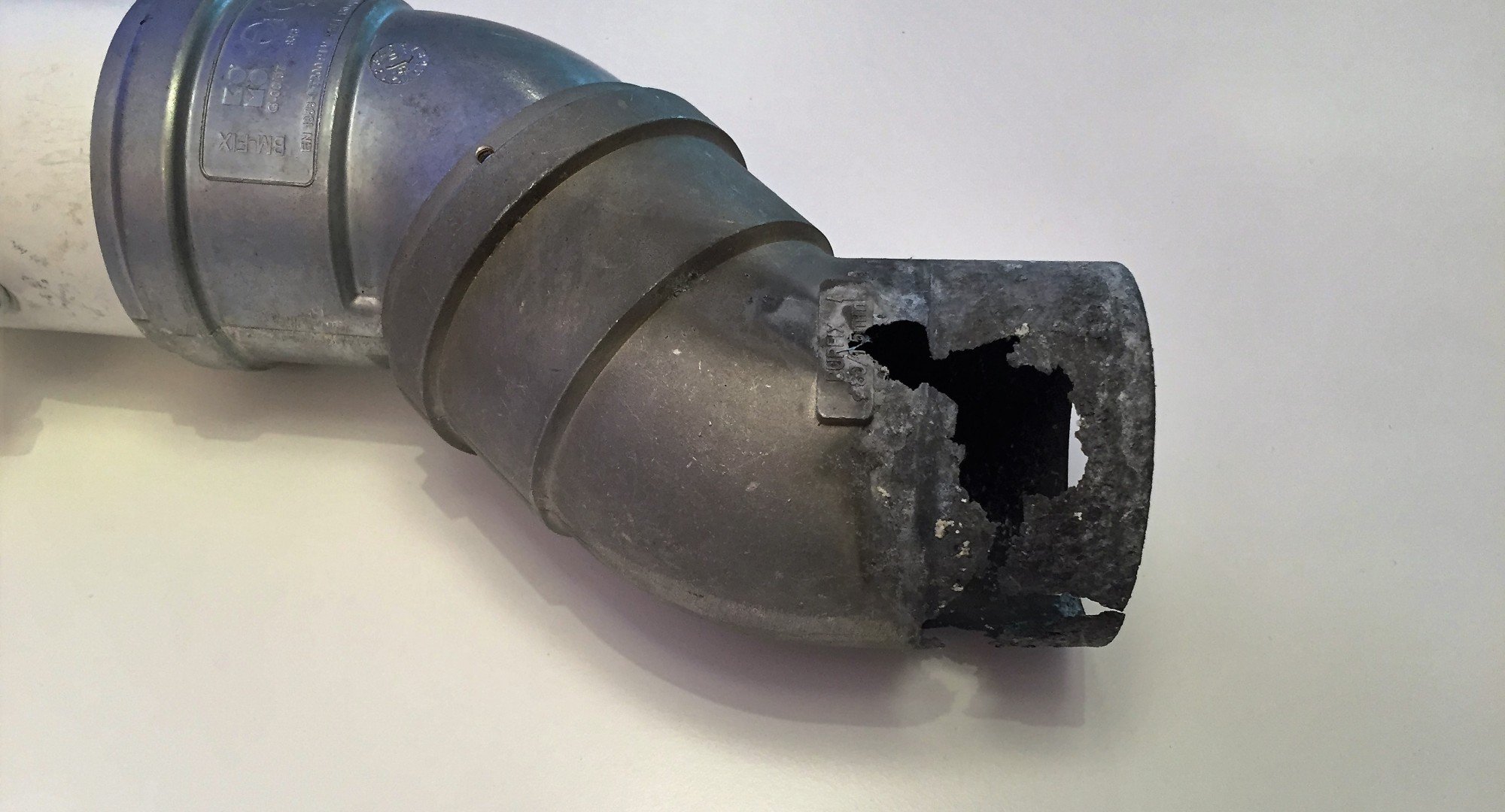

ton68 Geplaatst: 29 oktober 2020 Geplaatst: 29 oktober 2020 3 uren geleden, Psychosammie zei: Nee dat is ook niet zo. De 2 kanalen blijven wel gescheiden. Vanaf het broekstuk gaat 1 dubbelwandige pijp door het dak. Zie afbeelding. Door de gevel kom ik direct in de tuin van de buren. Dat is dus niet toegestaan. Misschien is een afvoer langs de gevel omhoog een optie. Moet je mee oppassen, dat gaat geheid condenseren als je geen goede maatregelen neemt en dat gaat haast niet bij dunwandig systeem. Goede installateur zoeken die voor jouw met een camera de rookgasafvoer bekijkt luchttoevoer is geen probleem die kun je hergebruiken of eventueel uit de gevel halen, volgens mij kun je gewoon een voering laten trekken in het bestaande kanaal, dit doen wij met regelmaat. met een camera inspectie sluit je vooraf uit of er geen haakse bochten etc zijn toegepast want daar gaat de voering niet doorheen.

ton68 Geplaatst: 29 oktober 2020 Geplaatst: 29 oktober 2020 23 uren geleden, Con zei: Met dat eerste ben ik het helemaal met je eens!!! "als installateur ben je verplicht..." Rofaga heb ik net bezocht en die "adviseert" slechts. Een alinea lager richten ze hun pijlen op de combi VR en HR en op bebeugeling van rookgassen en dat is het dan. De Faq werkt niet... en het team bestaat uit één man, oops... Ik ben ook even op de site geweest van Burgerhout, een grootgrutter in alu en RVS afvoersystemen. Bij hun algemene voorwaarden gaan ze niet verder als 1 jaar garantie. Het CE certificaat op hun site doet ook geen uitspraken over levensduur. Kortom, zeg het maar. ECHTER, wil ik wél opmerken dat controle van de rookgassen sowieso ieder jaar (2 jaar) raadzaam is en vooral niet wachten op de levensduur van de ketel dus gelijk met het onderhoud. Meestal is een interne controle in het kanaal niet een operatief wonder tegenwoordig. Mijn conclusie is dan ook, niet vernieuwen wat goed is, toch? Con, Moet je even wat verder zoeken op de site Rogafa is wetgeving geen vrijblijvend advies! De Rogafa is opgesteld door diverse fabrikanten zoals o.a. Burgerhout, Ubbink. Als je de exacte onderbouwing wilt weten kun je contact opnemen met Techniek Nederland is te complex dat hier even op te stellen. Vroeger had je GAVO tegenwoordig zijn het NEN normen waar wij mee werken. Deze bepalen wat is toegestaan maar de fabrikant bepaald uiteindelijk, dat gaat boven de NEN normen uit vandaar overruled de Rogafa dus de NEN norm in dit geval. Buiten dit alles een HR cv ketel is een condenserend toestel het condensaat wat vrij komt heeft een hogere PH waarde waardoor dus corrosie en kans op rookgaslekkage als je de buizen zou hergebruiken. Nare bijkomstigheid is dat de huidige generatie HR ketels nog meer condenseert wat dit proces versneld. Bij verketeling niet gaan besparen gewoon vervangen tenzij iemand er voor kiest het risico te nemen een RGA 2 ketel levens te laten meegaan en er dan bewust voor kiest dat een gezinslid wel eens tussen 6 plankjes de woning verlaat vanwege koolmonoxide vergiftiging. niet doen dus! niet eens over nadenken een mensenleven vervang je niet zo even. google maar eens op aangetaste rookgasafvoer dan krijg je dit soort plaatjes te zien. Voor ons bijna dagelijkse kost en verbazingwekkend dat het gelukkig) vaak (net) goed is gegaan.
Kabeltje87 Geplaatst: 29 oktober 2020 Geplaatst: 29 oktober 2020 1 uur geleden, ton68 zei: Buiten dit alles een HR cv ketel is een condenserend toestel het condensaat wat vrij komt heeft een hogere PH waarde waardoor dus corrosie en kans op rookgaslekkage als je de buizen zou hergebruiken. Het is een lage pH waarde. Hoe lager de pH hoe hoger de zuurconcentratie. Ik weet dat dit lastig is om te bevatten. Maar ik ben chemicus. Als ik het niet eet wie dan wel. ~~Rytec Team~~ Vu+Uno4KSE / OpenPli en Maxytec-Multibox SE / OpenPli (mediaspeler) VU+ Duo / OpenPli en Synology NAS *All Rytec EPG POWERED*

ton68 Geplaatst: 29 oktober 2020 Geplaatst: 29 oktober 2020 Kabeltje heeft gelijk het moet zijn lagere PH waarde dat had ik fout opgeschreven. @ Con dat gaat niet op dat het meeste door de riolering gaat. Bij het condenseren van rookgassen komt er nu eenmaal condensaat (waterdamp) vrij feit is dat dit dus een lagere PH waarde heeft en vanaf de dakdoorvoer begint als het ware en dan via de condensbak van de cv ketel naar het riool wordt afgevoerd oftewel dat condensaat loopt langs het materiaal . Plaatje wat ik voorheen heb laten zien moet toch duidelijk zijn? Dit is een feit geen discussie ik wil niet vervelend zijn maar mensen proberen van alles en nog wat te weerleggen dat gaat hier echt niet op is geen discussie maar dit zijn feiten klip en klaar.
