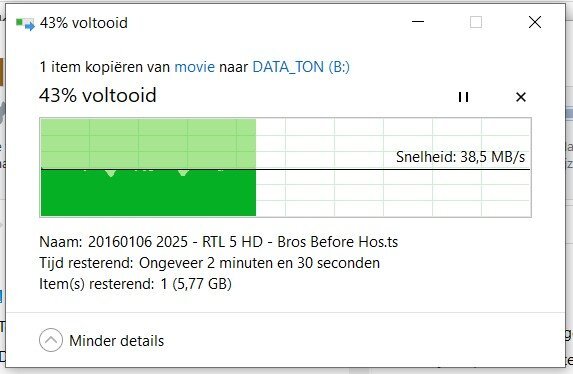

Snel kopiëren is een rekbaar begrip...
hier een voorbeeldje van daar net naar de pC
10 GByte duurde 4,5 minuten, dus wegens al dat kopiëren verlies je wel nog al wat tijd en daarom is een NAS in je netwerk zo fijn omdat je dan niet meer hoeft kopiëren
