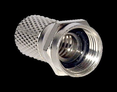

Sprietje Geplaatst: 26 februari 2023 Geplaatst: 26 februari 2023 Welke coaxkabel er gebruikt is, moet toch te achterhalen zijn door de opdruk welke zich om de paar decimeters op de coaxkabel bevindt. Dat moet binnen bij de aansluiting op je satellietontvanger te lezen zijn. Zou je dat opschrift eens door willen geven? Maar een uitstekende coaxkabel kan flinke verliezen gaan geven als er bij de lnb-aansluiting regenwater in de coaxkabel is gelopen. Om te beginnen hebben nagenoeg alle duo-lnb's en monoblocken geen regenkapje wat je omlaag kan trekken om het inwateren te voorkomen. Ook zijn de F-connectors en de coaxkabels niet afgetaped met vulcaniserende tape. Ook is het zie duidelijk of de F-connectors rubber O-ringen hebben om inwateren te voorkomen, zie bijlage. Mogelijk is er door de ouderdom van de coaxkabel waardoor (haar)scheurtjes in de mantel van de coaxkabel zijn ontstaan. Dan kun je nog zo'n goede coaxkabel hebben maar als er vocht is is gekomen, kun je hem weggooien omdat hij grote verliezen veroorzaakt.

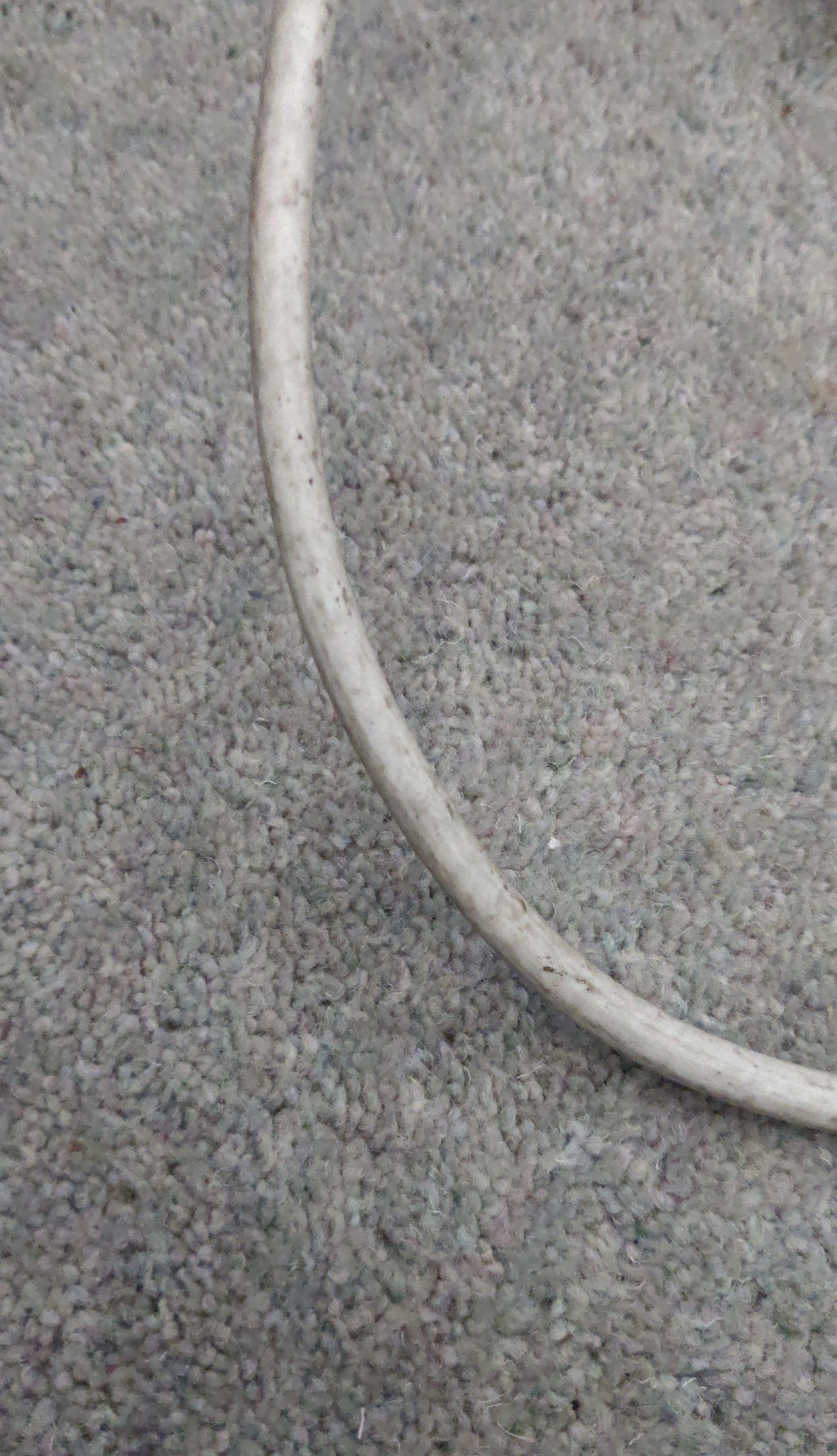

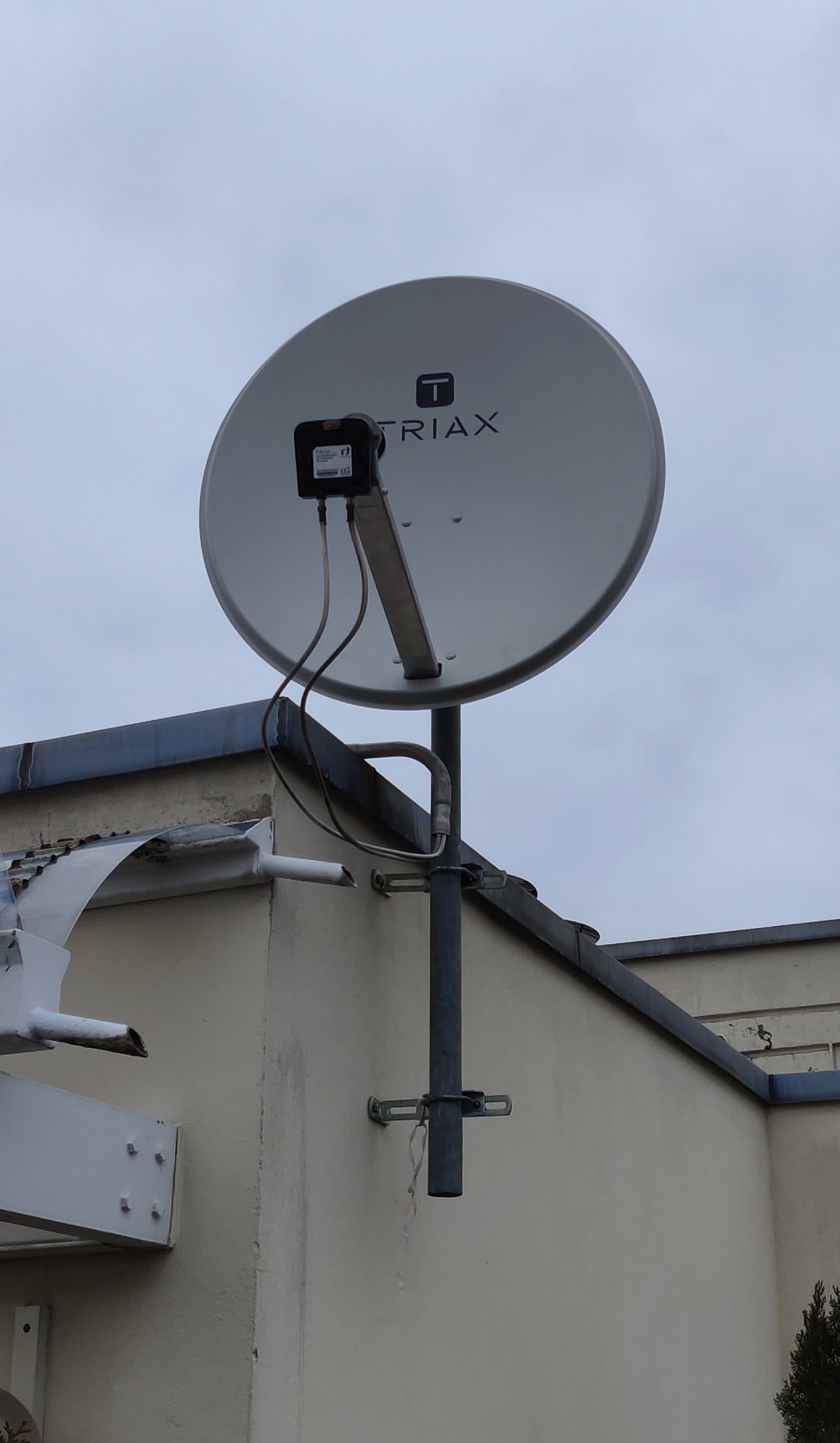

doubledutch Geplaatst: 27 februari 2023 Auteur Geplaatst: 27 februari 2023 10 hours ago, Sprietje said: Welke coaxkabel er gebruikt is, moet toch te achterhalen zijn door de opdruk welke zich om de paar decimeters op de coaxkabel bevindt. @Sprietje Bedankt voor je uitvoerige commentaar. Helaas is er op de coaxkabel geen opdruk te zien, het is duidelijk een no-name kabel (zie foto). De kabel bevindt zich wel grotendeels in een metalen ommanteling (zie foto's van gisteren). Dus vanaf mijn flat op de 2etage naar het dakterras op de 7e etage. Alleen het laatste stukje, op de verhoging op het dakterras zelf, is de kabel niet door zo'n ommanteling beschermd, zie bijgaande foto. Je schreef al eerder dat de kabel stijf en verhard lijkt te zijn en dat klopt ook wel. De schotel staat immers al sinds 2006 in weer en wind en onbeschut op het dakterras. Ook dat commentaar van jou had ik al doorgegeven, maar ik vermoed dat de verhuurder er weinig trek in heeft om ook nog eens de kabel te laten vernieuwen. Of is een nieuwe kabel in jouw ogen een must in dit geval? Zoja, houd ik (resp. mijn advocaat) ook wat dat punt betreft de poot stijf.
Tonskidutch Geplaatst: 27 februari 2023 Geplaatst: 27 februari 2023 Pfusch Arbeit van de installateur daar. Met harde wind kan de kabel zwiepen en de koperkern ook breken, als het koper is! (komt vaak voor dat een ijzerkern gebruikt word door de Berlijnse Sat-cowboys wiens opdrachtgevers geen oplevering/afname protocol eisen) Op elke lopende meter staat bij de gangbare kabels een opschrift. Gaat die in een stuk helemaal tot aan je receiver of is er een wanddoos? Op Digital Fernsehen ( .de) zijn er ook Berlijnse leden onder de experts inzake schotel uitrichten. Vaker dan je denkt komen die uit hobby overwegingen ook op locatie om erbij te helpen. WOMAN Tiny Joe White & Flying Mojito Bros
Sprietje Geplaatst: 27 februari 2023 Geplaatst: 27 februari 2023 (aangepast) Jammer dat er niets op staat, dat maak je niet vaak mee. Belangrijk is om te zien hoe de conditie van de coaxkabel is tussen de lnb en de metalen buis waar hij in gaat. Als daar scheurtjes in zitten, kan het water een flink eind de coaxkabel indringen en voor veel demping zorgen. Misschien kun je er met een keukentrap dicht genoeg bij komen om dit te bekijken en er een foto van te nemen. Zie hier een voorbeeld van een uitgeharde coax met veel scheuren maar ook veel kleinere scheurtjes zorgen er voor dat er water in de coax koopt. Wat betreft de opmerking van Tonskidutch over de mogelijkheid dat er coax gebruikt is met een ijzeren middenader, daar ben ik niet zo bang voor omdat ik dacht dat 16 jaar geleden nog geen coax met een ijzeren middenader verkocht werd. 27 februari 2023 aangepast door Sprietje

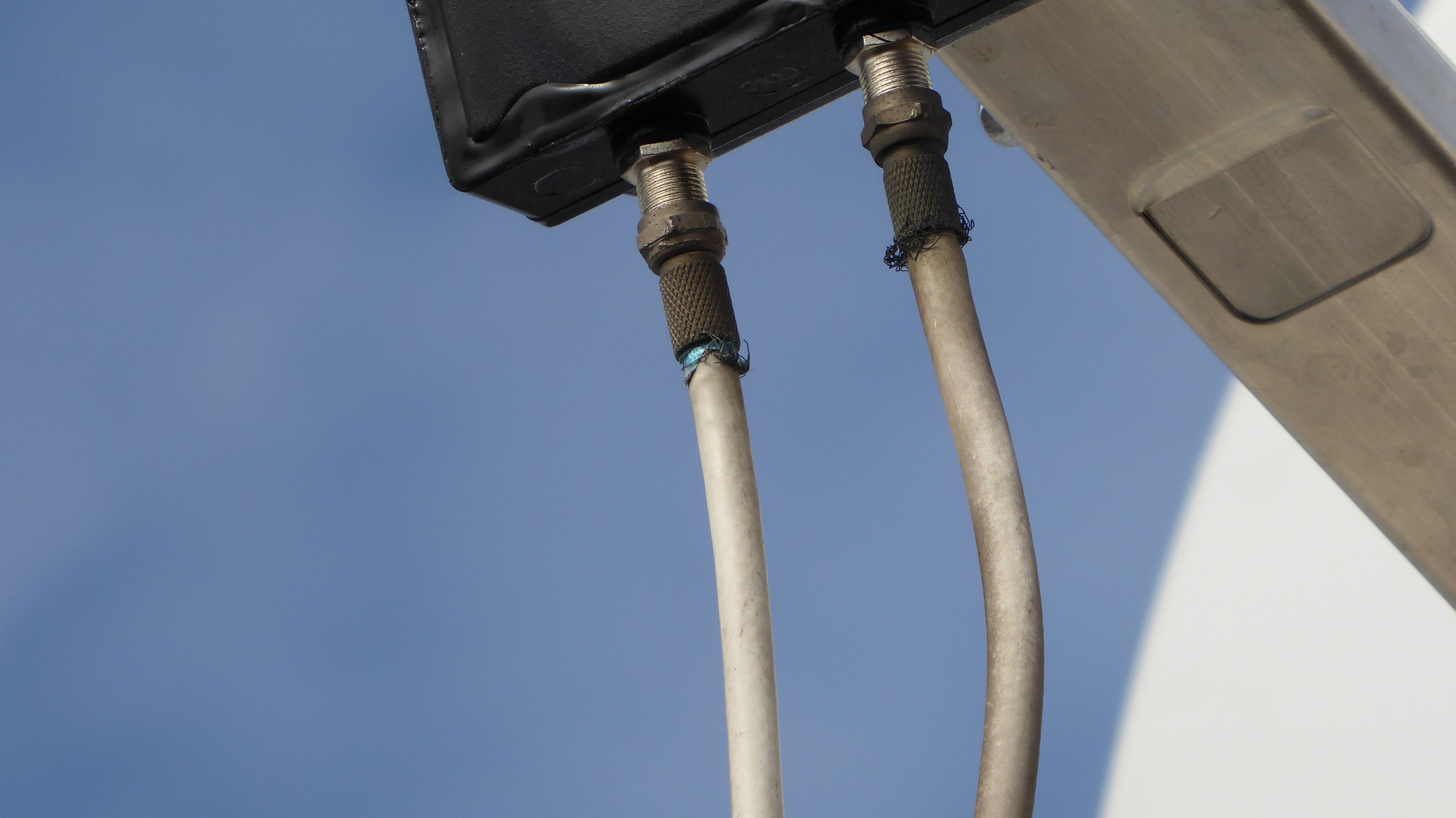

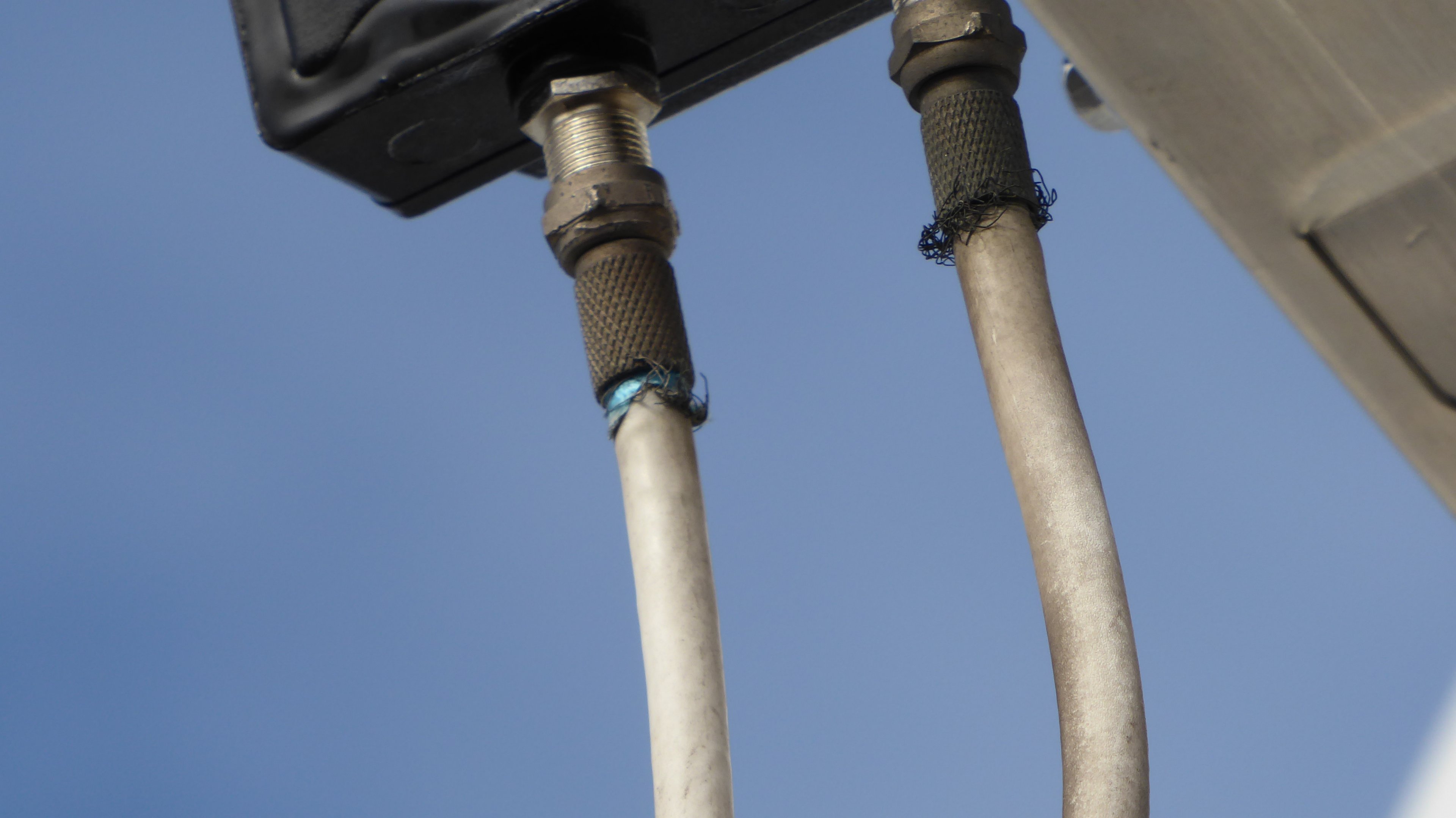

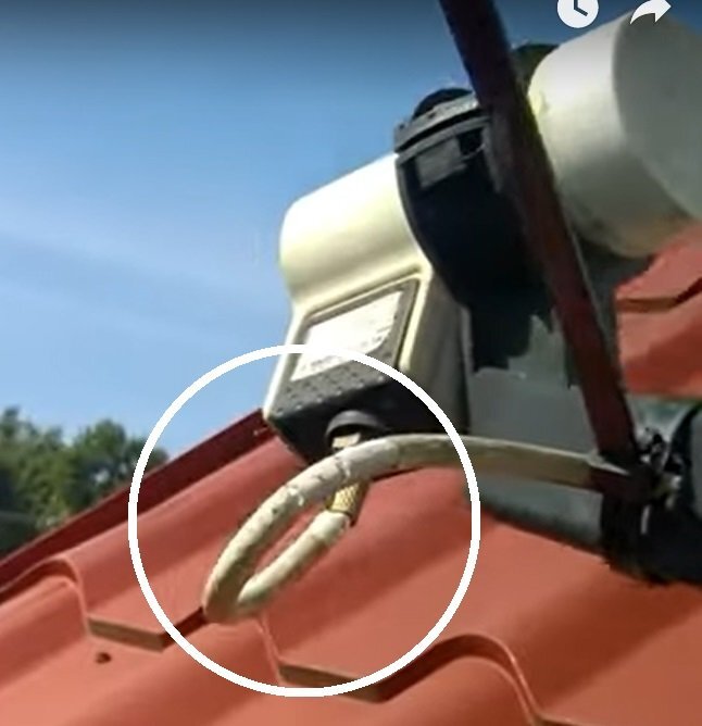

doubledutch Geplaatst: 27 februari 2023 Auteur Geplaatst: 27 februari 2023 3 hours ago, Tonskidutch said: Gaat die in een stuk helemaal tot aan je receiver of is er een wanddoos? Ja, de kabel loopt in een keer door naar mijn receiver, dus naar beneden vanaf de 7e verdieping naar de 2e en dan naar de receiver aan het andere einde van mijn woning. 3 hours ago, Sprietje said: Misschien kun je er met een keukentrap dicht genoeg bij komen om dit te bekijken en er een foto van te nemen. Bijgaand twee foto's waarvan jij wellicht iets kunt aflezen. Scherper krijg ik ze helaas niet. 26 minutes ago, Codx said: De lengte van de coax kabel moet wel erg lang zijn om echt een probleem te vormen. Ja er kan water in zijn gekomen.. als dat aan het uiteinde is knip je er 1,5 cm vanaf en zet je er een nieuwe F-connector aan. Dat is ook geen rocket science en elke beetje installateur kan dit zien. Heb ik even vertaald en gaat weer naar mijn advocaat. Jullie alledrie: bedankt voor jullie commentaren!
Sprietje Geplaatst: 27 februari 2023 Geplaatst: 27 februari 2023 De coaxkabels zien er nog goed uit, dat zal dus geen problemen opleveren maar je ziet dat de F-connectors flink verweerd zijn. Het zou dus kunnen dat water via de schroefdraad de F-connector ingelopen is. Dat kan niet als de F-connector voorzien is van een O-ring waar ik eerder een afbeelding van heb laten zien. Daarom is het gebruikelijk bij duo-lnb's en monoblocken om de F-connector af te tapen met vulcaniserende tape. Gewone lnbs hebben meestal een regenkapje wat je omlaag kunt trekken. Of er water in de coaxkabel is gelopen kun je zien door er 1,5cm van af te knippen en de middenader te bekijken. Is die geoxideerd (mat), dan is er water in de kabel gelopen en moet je hem zover inkorten totdat de middenader weer mooi blank is.

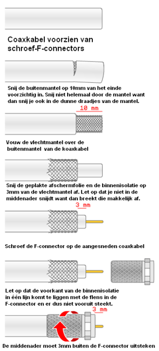

Sprietje Geplaatst: 27 februari 2023 Geplaatst: 27 februari 2023 Het ziet er natuurlijk niet uit hoe de F-connector op de coaxkabel is gemonteerd. Het lijkt er op dat deze connectors 17 jaar geleden geplaatst zijn en de monteur die er nu een andere duo-lnb op geplaatst heeft, er geen nieuwe connectors op heeft gezet. Hij zal gedacht hebben, als ik signaal meet is het goed. Al die draadjes die onder de F-connector uitsteken is helemaal niet nodig als je de coaxkabel maar op de juiste manier aansnijdt namelijk 10mm vanaf het einde, zie bijlage. Het niet aftapen van de connectors om te voorkomen dat er water in kan lopen vind ik slordig.
