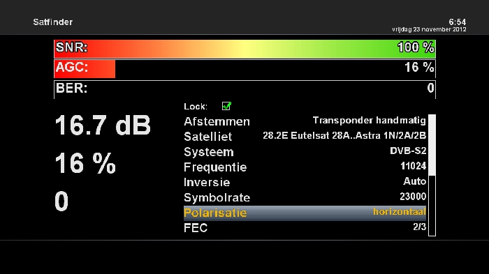

Nee, alleen de transponder met de tests BBC One HD Scotland en BBC One HD Wales is naar de 2F. ID: 8901 en 8911.
11023H 23000 2/3 8PSK DVB-S2

da's mooi - BBC HD haalt hier momenteel 13.2 dB, en 8901/8911 halen 14.9 dB - dat mag zo blijven wat mij betreft.
ik zit dan ook aan de Belgische kust te kijken .....

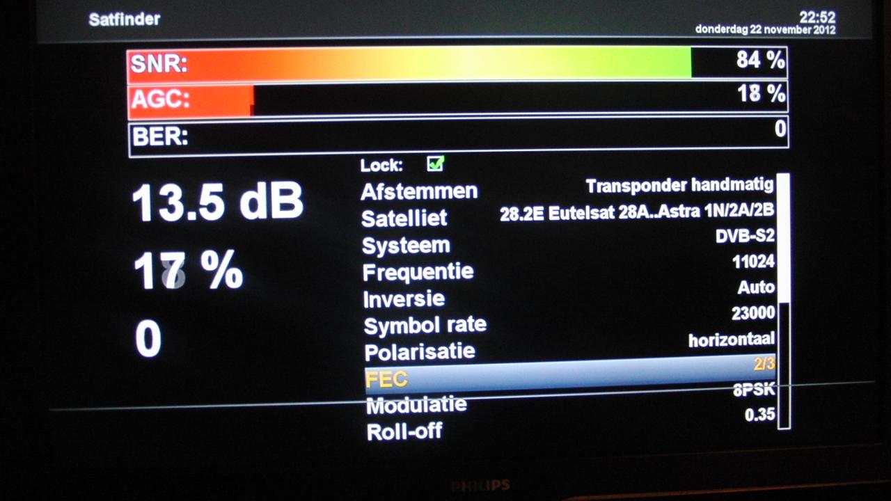

Ik heb nieuwe Astra 2F gekeken en zeer sterke signaal van 13.5 db. Mijn schotel is 90 cm doorsnee geen problemen mee.
