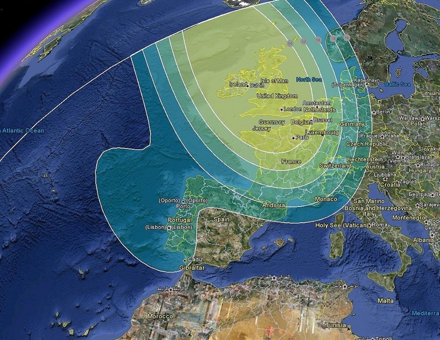

Ik ben benieuwd of mijn wok van 1.30 groot genoeg is, maar er zal wel een beempje op Gibraltar zitten, en daar zit ik zo'n 60 km van af. Ik houd jullie op de hoogte
Salu2, D.Quijote
 M7 sat 801, Amiko HD 8155 en HD 8165 + combo
Aan de Costa Calida ontvang ik de BBC-zenders enz. prima met mijn Triax 110 en Inverto Black Ultra’s maar ik ben toch ook heel benieuwd hoe dat gaat aflopen. Ik vrees toch dat het niet meer gaat lukken met de spotbeam.

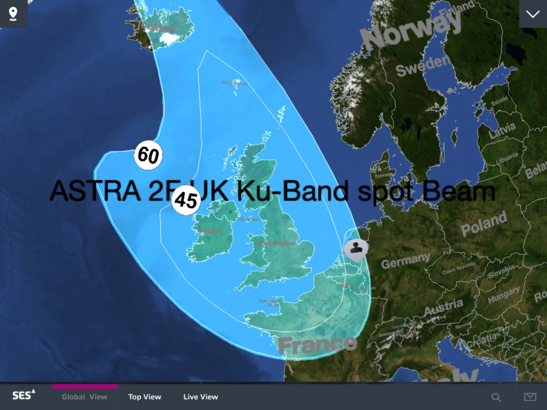

Zojuist nieuwe app ses sateliet gedownload voor de ipad en daar laten ze keurig netjes alles zien wat de nieuwe beam word van de 2F sat waar de 28.2 op gaat uitzenden
nu heb ik een MAXIMUM E-85 Multifocus schotel met 4 koppen waarvan de 28.2 net aan de buitenkant zit, dus ik vraag me af wat ik ga inleveren aan signaal ? op de stempel op de foto woon ik ongeveer.
aangepast door greevels
Het is altijd hetzelfde bij SES Astra, een hoop verwarring brengen omtrent de footprint. Dit is nu al de derde footprint die ze vrijgeven en zijn allemaal heel verschillend. Als dit de werkelijke footprint is, dan is die nagenoeg hetzelfde naar het vaste land toe als de oude Astra 2D-footprint. In Zwitserland zullen ze gewoon nog naar de BBC kunnen kijken en ook in Spanje verwacht ik ook weinig verschil met twee jaar geleden.
Eigenlijk kan het ook niet anders want met een schotel van 260cm op de satelliet is de footprint niet smaller te krijgen.

Het enige wat de Astra 2's wel doen is de footprints een behoorlijke zwaai richting oceaan en IJsland laten maken.
Het is mij wel duidelijk waarom.

Het valt me op hoe divers de diameters zijn door heel Europa.
Dat sommigen in Oostenrijk en zuid Duitsland nog met 80-90cm en "not in focus" ontvangen, is opmerkelijk.
(Er zit zelfs iemand in Zwitserland tussen die heeft opgegeven met een multytenne te kijken. Ik vraag me af of dat kan.)

De ontvangst die nu op de site is ingevoerd betreft natuurlijk de ontvangst van de huidige Astra 1N, niet van de Astra 2F die nog in bedrijf moet komen. En de diameters die zijn ingevoerd zijn gewoon de maten die de mensen hebben, misschien wel van een draaibare opstelling om ook andere satellieten te ontvangen. Dat wil dus niet zeggen dat je niet met een kleinere schotel de spotbeam niet kunt ontvangen. En met die Multytenne?, ja dat is voor mij ook een vraag.

Huh? Astra 2C zie ik toch duidelijk gericht op Europa.

Ik heb het nog even na zitten kijken maar het zou best kunnen dat je met een Multytenne de spotbeam van de huidige Astra 1N in Bern kunt ontvangen. Op de voegde footprint van de huidige Astra 1N staat dat het signaal daar 50dB EIRP is, dat komt overeen met een 60cm-schotel.
Ik weet dat lokale omstandigheden ook een rol kunnen spelen, maar de diversiteit in de buitenste regionen vielen me wel op.
Dat de kaart nog even uit gaat van 1N, begreep ik wel. Maar een indicatie van 2F zou het wel kunnen geven. Zeker als er nu eenmaal een limiet zit op hoe smal een satelliet een footprint kan maken, zoals je al eerder aangaf..
