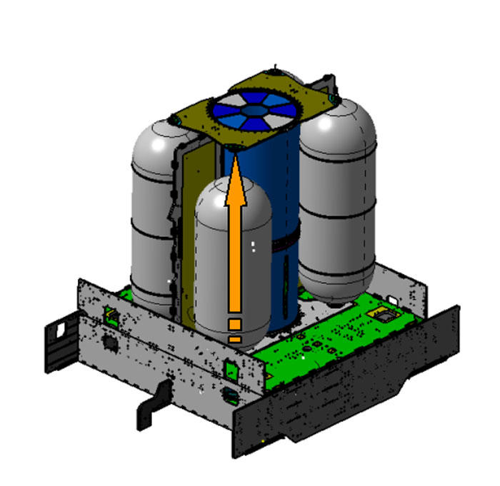

Verreweg het grootste en zwaarste deel van de communicatiesatelliet is de brandstofvoorziening. Dit is het hart van de satelliet. De rest zoals de zonnepanelen en de schotels zit er aan de buitenkant tegenaan gebouwd.
