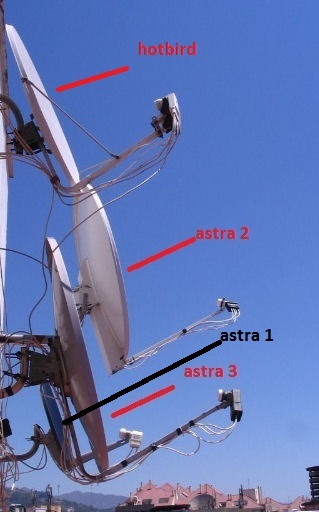

Hier een zootje schotels aan de muur; Astra 1;2;3 en Hotbird.
Schotel Hotbird uitgericht op Hotbird met ernaast geplakt Astra 1
@sprietje ze dekken elkaar niet af dat is vertekening.
 M7 sat 801, Amiko HD 8155 en HD 8165 + combo
Als je een multifeed hiervan wilt maken, moet je toch op Astra 2 uitrichten; en dan komen de andere 3 koppen links te hangen als je voor de schotel staat, dat is drie maal een quatro lnb. Is dat dan niet te zwaar ?
Je moet eens weten wie dit heeft opgehangen.....
