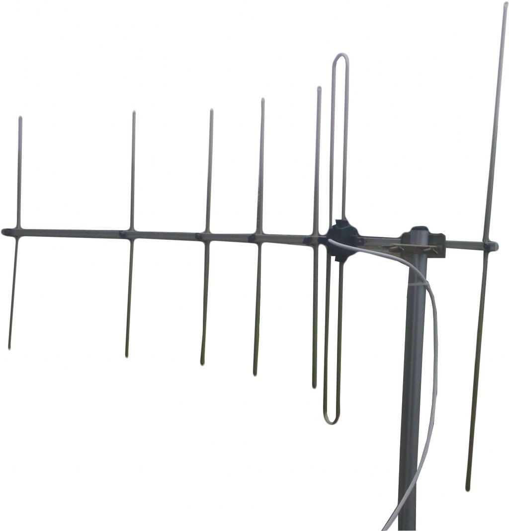

Is deze antenne geschikt voor ontvangst van DAB signalen?post-31492-0-17478500-1441616630_thumb.jpg

Nee, die is bedoeld voor hogere frequenties, de TV kanalen 21 - 60.
Een dab antenne heeft de afmetingen van een antenne voor de hogere kanalen uit band III, zeg maar kanaal 10-11

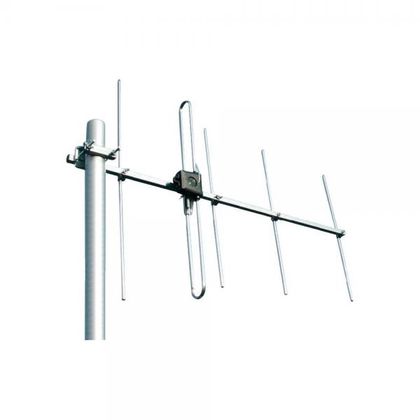

Ik denk dat de foto het origineel is, de nagemaakte antenne is niet in beeld.
