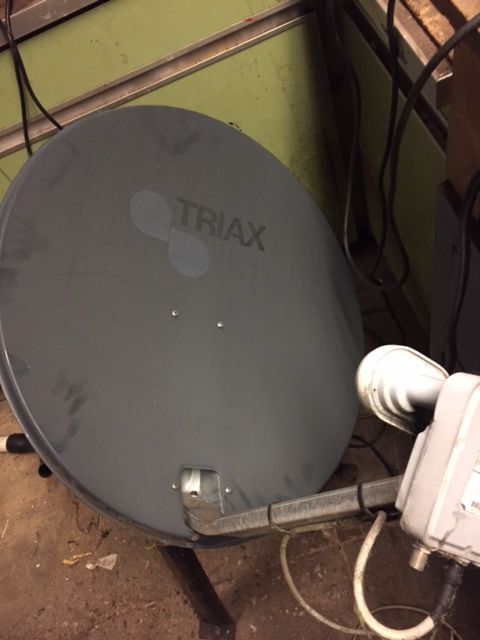

Het gaat om een Sat801 M7 ontvanger, hier onder de foto van de schotelpost-90169-0-88291300-1453751470_thumb.jpgpost-90169-0-33661300-1453751463_thumb.jpg

veel te klein jongen
niet dat je een gegeven paard in de bek kijkt, maar dat wordt niks
ga maar gelijk voor een nieuwe van 78 of meer
en ja zonder kaart kun je dat met die receiver vergeten

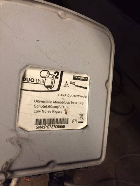

dat lijkt een 60 cm wok en de LNB sticker bevestigd dat vermoeden
nadat TVvlaanderen en CanalDIGITAAL ( dus die mannen van M7 ) op het 8PSK zijn overgestapt is de uitrichting kritischer geworden
je LNB heeft een scheur in het huis en zal dus al een tijd geoxideerd hebben
de 60 cm is voor een loensende LNB (de DUO LNB als multifeed) zal aan de grens komen van zijn ontvangst specs bij een spettertje regen
dat is echt niet leuk als er wat regen in de lucht is om beeld te verliezen met zo'n klein schoteltje
Een scheur... tijd voor een bril Ton, das gewoon spinrag :)
Het setje gaat prima werken zolang je de kop voor de 23.5 maar in de houder zet en de schotel nauwkeurig uitricht.
Toegegeven, een 78cm dish geeft je meer regenreserve maar dan moet je ook weer een nieuwe duo lnb inslaan want deze is alleen geschikt voor 60 cm dish.
